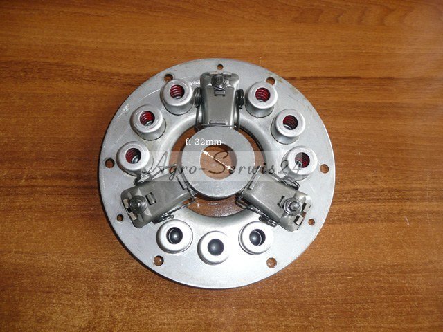

Jak reguluje sie sprzegło? Próbujemy wyregulować łapkami i coś nie bardzo idzie. Jak poprawnie się sie reguluje? Czy te łapki mają byc do końca dokręcone czy ma zostac jakiś minimalny luz? Załączam foto poglądowe docisku.
Odległość łapek od tego ślizgu (na ramieniu  sterowanym linką jest okrągły ślizg) powinna byc identyczna, aby sprzęgło "równo" brało. Optycznie widać, czy łapki są równo podniesione w stosunku do docisku. Jako punkt odniesienia przyjmij płaszczyznę docisku i pomierz suwmiarką.
