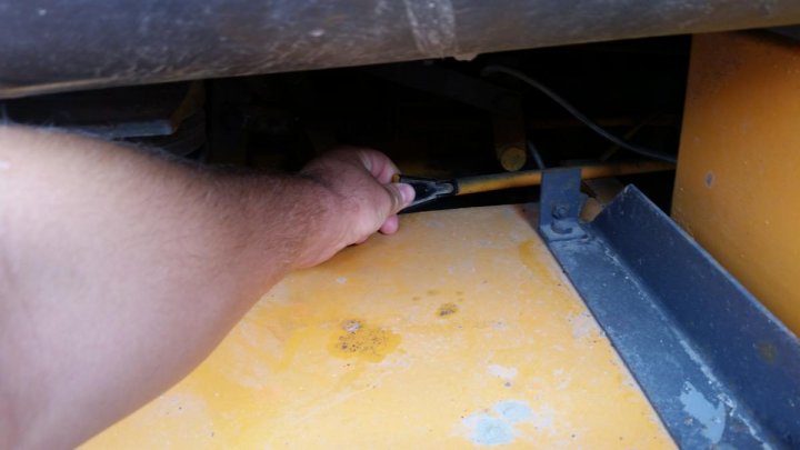

Witam mam problem z rewersem w niedawno zakupionym ciągniku Renault 133.14. Do tyłu włącza się w miarę normalnie a do przodu trzeba kilka razy włączyć tył przód przy czym zgrzyta i wskakuje za którymś razem. Odkręciłem blaszkę na dole i widać ze na widełkach jest trochę luzu czy to jest tego wina? I czy może być  to spowodowane tym ze był tam zalany olej Agrol U? A przy okazji ile idzie tam oleju na wymianę i czy jest jakiś miernik oleju?
obok przystawki po lewej masz zapewne zaślepione dość dużą śrubą, chyba m16 czy m20, zobacz w katalogu class'a i będzie wszystko jasne
co do rewersu to zapewne przesuwka plus synchronizatory, koszt nie mały, bo około 2.5-3tys. w zależności od skrzyni i części, choć i tak będzie widać tylko po rozłupaniu ciągnika
