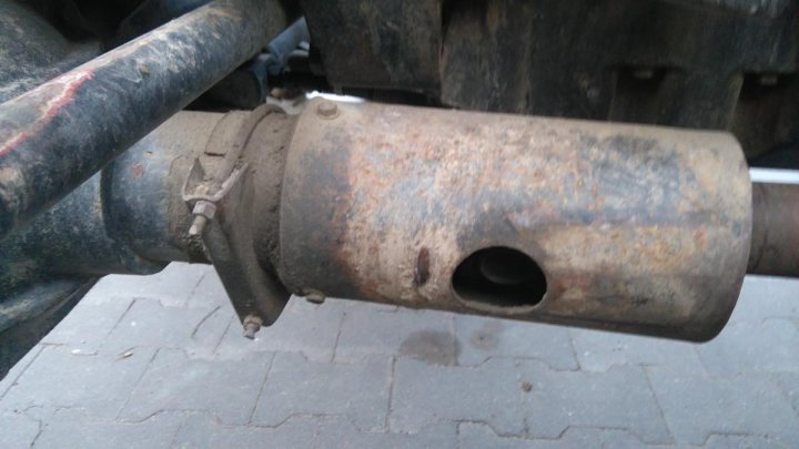

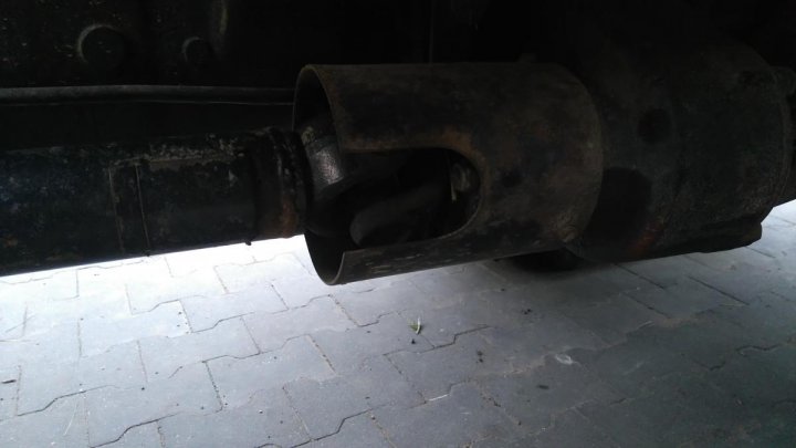

U mnie od nowości wał jest odwrotnie założony, czy prawidłowo- nie wiem, ale działa.
Są 2 krótkie osłony- jedna przykręcona do korpusu przedniej osi i sięga mniej więcej do filtra oleju.
Druga krótka osłona jest przykręcona do przystawki przedniego napędu i też zasłania tylko krzyżaki.
Już teraz nie pamiętam czy czasem na samym wale nie ma osłony chroniącej sam frez.
Ale nie spodziewaj się rynny przez całą długość wału.

Z takich elementów się to składa. Łączone są za pomocą takiego drutu wchodzącego w te wycięcia na osłonie przegubu. Poszukaj osłony wałków wom np. do starych kombajnów buraczanych ( jest tam sporo długich wałków ) i dorobisz bez problemu taką osłonę.
Wał masz na boku więc rynna odpada. Zresztą jak wsadzisz tam nawet rurę z tworzywa na wał to już nie będzie nawijało.

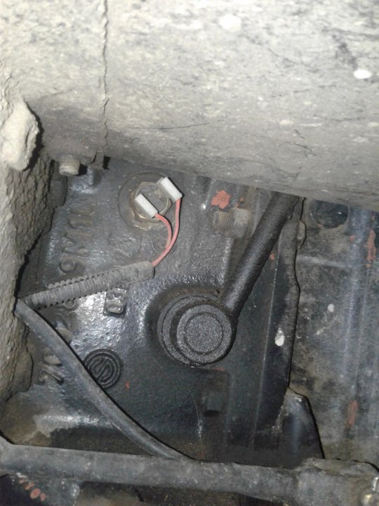

aa ja mam pytanie czy wie ktoś jak jest zamontowana i gdzie czujnik od włączonego napędu w 4514? i jak to działa? W swoim nic nie ma a by się przydało, chciał bym żeby było jak w orginale.
Pozdrawiam
Pozdrawiam
Jeśli to jeszcze aktualne to czujnik mieści się z lewej strony skrzyni biegów
Edytowane przez PRIMO
aktualne, jutro zobaczę w dzień czy coś tam mam wgl, i te kabelki idą do pomarańczowej kontrolki na desce rozdzielczej? rozebrałem osłony od zegarów i tam nie ma śladu po tej kontrolce, nawet nie ma żadnego wolnego kabla a dziura jest na tą kontrolkę więc powinna być. jutro zobaczę czy jest czujnik i czy są jakieś kable przy nim.
Dzięki za zdj ;)
Patrzyłem dzisiaj i jest czujnik tylko bez kabli i nawet brak ( wsówków ) aby podłączyć do niego swoją instalacje ehh...
Edytowane przez Ferdynad
