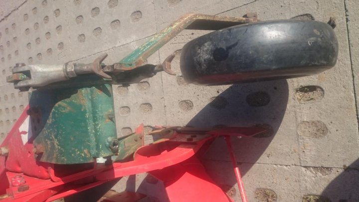

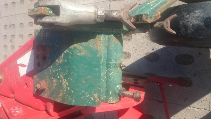

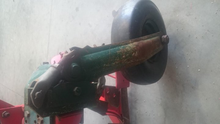

Witam, mam taki mały problemik :) , kupiłem pług 4 skiboqy używany i wszytko pięknie ładnie gdyby nie uderzające przy obrocie z pełną siłą koło od głębokości, i teraz moje pytanie może ktoś coś kombinował z tym u siebie, przesyłam zdjęcia do podglądu. :)
Posiadam w swoim KV 150S taki siłownik.Piękna sprawa nic nie uderza z całym impetem.Kiedyś mi wyskoczylo zabezpieczenie od tego silownika to.przy obrocie tak.walnęło.koło ze aż bujnie plugiem.
A nie dało by tego zrobić z jakims starym siłownikiem hydraulicznym? zaślepić w nim wyjścia, wywalić uszczelnienia  i powietrze powinno wolno między komorami przeplywać.
Dzisiaj, przy tym kole trochę się nasiedziałem i powiem że noc tutaj za bardzo sie nie wymyśli, całe ramię od ramy po samo koło jest nietypowo wygięte, trzeba by dospawać jakiś profil do tego, potem właśnie siłownik jakiś, pneumatyczny, albo porządna sprężyny, narazie jednak zostawie i zobacze jak bedzie chodziło. Co do podkładania gum to niestety się nie spisze bo blokuje potem koło jak wejdzie między te łopatki
Mam identyczne koło podporowe przy ld100 i u mnie jest tam oryginalna sprężyna z regulowanym naciągiem i nie tłucze nic przy obrocie. Nie jest to może płynna praca jak przy kole z amortyzatorem gazowym ale wg mnie jest ok. Ale jeżeli przerobiłeś swoje koło na amortyzator to proszę wrzuć ze 2 zdjęcia - może i ja jeszcze ulepszę ten mechanizm.
