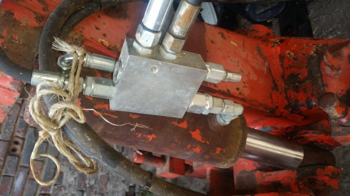

Kupiłem pług landsberg 4 obrotowy. Odpisałem 1 korpus .
Gdy chce obrócić to musze ruszać dźwignią 2 razy. Jest zamontowany nowy zawór obrotu -kostka . Obrót na 2 węże. Czy ktoś wie co trzeba zrobić aby obraca za 1 przycisnieciem ? Domyślam się że trzeba wyregulować kostkę? Czy ktoś już to robił

mialem podobnie w ursusie c385a plus overum 3 skiby. Przy obrocie na 2 węże musiałem raczka do gory i gdy byl w polowie to w drugą strone. Okazalo sie ze wszystko chrzanil zatrzask w ursusie. Po podczepieniu do zetora wajcha wciskana jest obraca sie sam po czym samochynni3 odskakuje wajcha...
Cześć, czy może rozwiązałeś problem?? Mam taką samą sytuację u siebie i nie umiem rozwikłać tej zagadki. Próbowałem już zmieniać ciśnienie obrotu ale nic to nie dało. Zostało jeszcze zmienić położenie koła podporowego bo z drugim ciągnikiem jest to samo.
