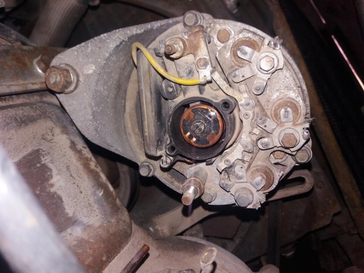

Pytanie do Elektrotechnik czy możesz mi powiedzieć co tutaj trzeba odkręcić w celu wymiany tego regulatora napięcia, w ogóle gdzie on się tu znajduję dołączam zdjęcie jakbyć mógł to odeślij zdj z zaznaczeniem co i jak należy wykonać?
Pytanie gdzie się znajduje jest może i śmieszne ale nie widziałem takiego układu alternatora, kiedyś wymieniałem boscha regulator w aucie ale tam to zupełnie inaczej wyglądało.
Proszę o szybką odpowiedź gdzyż jutro chciałbym zakupić oryginalny regulator tylko że ten stary najpierw chcę wykręcić

A po co chcesz wymieniać regulator? Najpierw trzeba stwierdzić co jest uszkodzone, a na wymianę będzie pora później. Zmierz chociaż napięcie ładowania zanim cokolwiek zaczniesz wymieniać. A poza tym najpierw znajdź przyczynę nieodpalania. Zrobiłeś tak jak napisałem wcześniej? Czyli naładować akumulator, odłączyć, pozostawić na kilka dni i zobaczyć czy odpali.
