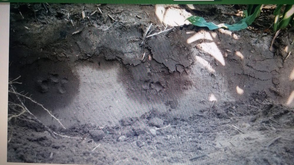

Przejedź się po PL to zobaczysz czy tak wszędzie będzie sypać po 9t. W 2015 roku w moim rejonie kosiliśmy po 2t/ha a były miejsca w PL gdzie kosili 9t/ha. W tym roku miałem zajebistego farta że jestem w tym rejonie gdzie sypie w miarę ale zdecydowana większość PL porażka. Zresztą moja kukurydza to fart od samego zasiewy. Późne FAO i późny siew (jeden z ostatnich na gminie siałem ostatnie kawałki) jak sąsiadów kukurydza wiechowała była susza moja jeszcze nie myślała o wiechowaniu, za tydz. przyszły deszcze i uratowało mi kukurydzę, następnie jak nalewał kolbę u sąsiadów znów przygrzało, a gdy moja zaczęła kolbę robić z nieba dar deszcz dwudniowy.
Kolejna sprawa to kukurydza siana bezorkowo, czyli zaoszczędziłem masę wody z wiosny. Ta kolba ze zdjęcia to w dodatku siew strip till więc każdy deszcz który był na wagę złota wsiąkał tylko w uprawione pasy w których rosła moja kukurydza, a na dole tych pasów były zaaplikowane nawozy w dużych dawkach. Więc możesz się domyślać co się działo po deszczyku 15 mm na polach sąsiadów a co się działo na moim polu.
Więc Stasiu nie mów hop do puki nie podskoczysz. A ci pokażę jak w suszę każda kropla wsiąka w uprawione pasy:
https://photos.google.com/photo/AF1QipPd2-FdTdeuDoiCGfMRubxe5z7IFHylB1T6LKlF

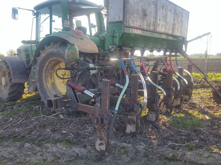

W pasy pod kukurydzą robię tym:
https://photos.google.com/photo/AF1QipMXFTUQFsbcYTVBR4yCKekjDWR_V0udLXeDG-A2
Yw8stxMI4Bj8cTsdnHInGyVqFOHPDoBi850RbmTF
hNSSmTVaQDGk18W6Y6s6EfW3d3D7yDBDzvtDb7xB

Maszyna pomysłowa nie powiem. Ile kosztowało stworzenie takiego potwora i jak oceniasz w perspektywie kilku lat jego działanie w stosunku do tradycyjnego siewu?
A masz porownanie jak woda przesiaka w uprawie kukurydzy po orce?
@JozB Nie licząc siewnika poplonów który już miałem, to jakieś 6000 zł łącznie z robocizną znajomego spawacza/tokarza, trochę nowej stali +  to coś z obrazka jako dawca.
Jak oceniam w perspektywie kilku lat? NA 95% jestem pewien że jest to przyszłość. Nie kupiłem fabrycznej maszyny aby w pozostałych 5%-tach utwierdzić się ostatecznie nad słusznością strip till. Gdy będę miał taką pewność zakupię fabryczny agregat ST. Teraz kukurydza (częściowo) rośnie drugi rok siana tą metodą i drugi raz jest słabsza niż po gruberze. Ale wiem gdzie popełniam błędy.
tzn. słabiej wystartowała po siewie a czy będzie słabszy plon się okaże ale na razie jest jeszcze zielona to może miło mnie zaskoczy efekt.
Trochę inaczej wygląda tylko działka turbo piachu. Pół pola zasiane po gruberze np. 1. maja (gleba dobrze wilgotna gdyby to była glina mazałoby się ale nie na tym piachu), > następnie kilka dni bezustannego upału gleba szybko wysycha wszystko paruje > następnie 8 maja na drugiej połowie zrobione pasy ST i od razu siew.
Na dziś dzień kukurydza na tym polu po ST lepiej wygląda. Ale wolniej rosła i nie wiem co jest tego przyczyną. Czy opóźniona wegetacja i w związku z tym w okresach krytycznych (wiechowanie, nalewanie kolby) tak się złożyło że przyszły deszcze a jeszcze 4 , 5 dni przed totalna susza.
Czy ST wpłynął na nią że wygląda lepiej. Myślę że i późny siew i ST razem są za to odpowiedzialni.
Ale tu także popełniłem błąd. Należało się zrobić uprawę ST na przykład 25 kwietnia w bardzo mokry piach, następnie siew ST 1 maja. I kukurydza po ST też by szybko rosła bo by była wsiana w nagrzaną i napowietrzoną glebę. Szybciej zasłoniła by międzyrzędzia i szybciej ograniczyła by parowanie. Ale to już tylko domysły.
Błędy z pierwszego roku wyeliminowałem to w tym popełniłem inne. Ale tak jest najlepiej przekonać się o wszystkim na własnej skórze. Tak jak pisałem błędy polegają na terminie uprawy i terminie siewu względem warunków panujących na polu.
@ahten Nie mam jako takiego porównana na foto aby wam pokazać. Ale np. wtedy gdy robiłem to zdjęcie to na polach zaoranych była równomierna warstwa 3 cm przesiąkniętej gleby. A poniżej sucho. Na logikę ta ilość wody co wsiąknie w przeryte pasy, jeśli będzie miała pokryć całe pole wystarczy jej na mniejszą głębokość.
Pole jest niczym gąbka. Tak samo działa od dołu podsiąk oraz wchłanianie od góry. A ja robię bardziej luźną gąbkę w tych pasach, czyli mam słabszy podsiąk z dołu ale za to lepsze wchłanianie.
