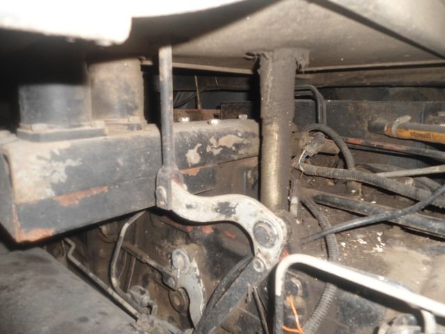

Jestem nowym posiadaczem Ursusa 1014 Turbo z 1998 r. (wersja krajowa) z szybką skrzynią biegów. Wcześniej pracowałem na Ursusie C-360.
Opiszę swój problem: Gdy na postoju chce włączyć jakikolwiek bieg to "wchodzi" bez żadnego oporu i bez żadnego zgrzytu. Jeśli np. ciągnik jest na postoju i wciskam bardzo szybko sprzęgło i od razu chce włączyć bieg to wtedy czuje chwilowy opór a nawet delikatny zgrzyt i dopiero "wbija" się bieg. Takim zachowaniem się nie zrażam, bo myślę że to jest normalne zachowanie tego rodzaju skrzyni biegów i ciągnika. Wystarczy, że jak jest na postoju to wcisnę sprzęgło i odczekam 2 sekundy i wtedy biegi wchodzą jak "w masło". Natomiast dość duży problem pojawia się podczas jazdy ciągnikiem. A mianowicie: Jak ruszam z 1 biegu i chce włączyć na 2 bieg to muszę "rozpędzić" ciągnik do równych obrotów około 1500 obr/min i wtedy wciskam sprzęgło i "szybko" przełączam na 2 bieg. Taki sam sposób muszę "obierać" przy próbie przełączenia z 2 biegu na 3 bieg, a następnie z 3 biegu na 4 bieg. Zawsze muszę wyrównać obroty silnika na około 1500 obr/min i dokonać szybkiej zmiany biegów i wtedy jest w miarę wszystko ok. Natomiast jak chce zmienić którykolwiek bieg przy mniejszej lub większej prędkości obrotowej silnika to wtedy powstaje bardzo duży zgrzyt skrzyni biegów....Tak samo powstaje bardzo duży zgrzyt skrzyni biegów jeśli zmieniałbym bieg "bardzo powoli", czyli mniej więcej tak - rozpędzam ciągnik na 2 biegu i "wyrównuje" prędkość obrotową silnika do około 1500 obr/min, wciskam sprzęgło i wtedy jeśli przełącze "na luz" i trzymając cały czas wciśnięte sprzęgło, chciałbym po 2 lub więcej sekundach włączyć 3 bieg to "powstaje" bardzo duży zgrzyt skrzyni biegów aż do tego stopnia że tego biegu nie da się włączyć. Dodam, że testowałem to zarówno przy jednym "pełnym wysprzęgleniu" jak również przy "podwójnym" wysprzęgleniu - jak to się robiło kiedyś z starych samochodach ciężarowych typu STAR.
Dalej, największy problem mam przy "redukcji" biegu z wyższego na niższy: jeszcze nigdy nie udało mi się zredukować biegu.....poprostu przy próbie redukcji biegu powstaje bardzo duży zgrzyt skrzyni i nie da rady włączyć biegu. Nie ważne przy jakiej prędkości ciągnika i nie ważne przy jakiej prędkości obrotowej silnika. Poprostu, jeszcze nigdy nie udało mi się zredukować biegu o 1 w dół.....Muszę wtedy całkowicie zatrzymać ciągnik i wtedy biegi wchodzą bez problemu.....

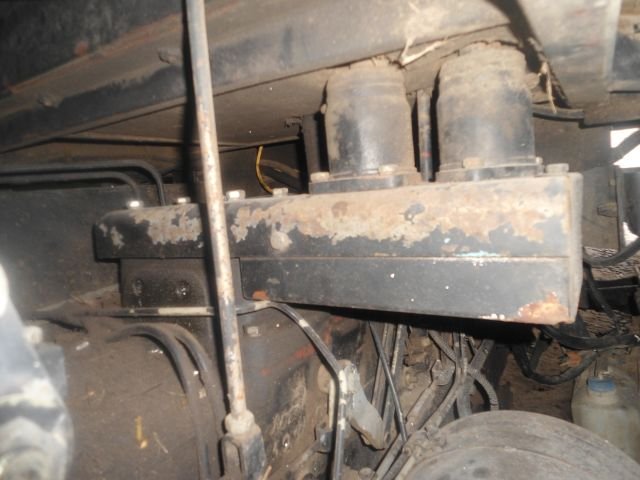

W związku z tym, chciałbym spróbować wyregulować sprzęgło. Pod kabiną ciągnika, przy dźwigni sprzęgła znalazłem dwie śruby regulacji. Jedna śruba tzw. "rzymska" odpowiada za regulację docisku względem tarczy sprzęgłowej, natomiast druga śruba regulacyjna odpowiada za "hamulec" skrzyni biegów. W instrukcji obsługi ciągnika Ursus 1014 są podane wymiary (wymiary liczone "od podłogi" do końca ruchu pedału sprzęgła). Zgodnie z instrukcją "hamulec" skrzyni biegów powinien się załączać w odległości około 2,5 cm "popuszczenia" pedału sprzęgła od podłogi. W moim ciągniku, przy wciskaniu sprzęgła pod nogą nie wyczuwam jakiegoś dodatkowego oporu kiedy załącza się "hamulec skrzyni biegów". Może właśnie trzeba to wyregulować i wtedy poprawi się włączanie biegów podczas jazdy???
I na koniec moje pytania:
1.) Skąd mam wiedzieć że w odległości 2,5 cm od podłogi wciskając sprzęgło "załącza" się "hamulec skrzyni biegów"?? Gdzie spojrzeć?? Na co zwrócić uwagę??
2.) Jak sprawdzić czy ten hamulec skrzyni biegów działa i faktycznie go załączam wciskając sprzęgło do końca, do podłogi ???
3.) Wkręcając tą śrubę regulacyjną dotyczącą "hamulca" skrzyni biegów to bardziej ten hamulec powinien działać?? Ile wkręcić, żeby nie przesadzić i czegoś nie uszkodzić??
4.) Starać się wyregulować sprzęgło zgodnie z instrukcją czy może jednak radzicie inaczej, żeby skrzynia mniej zgrzytała przy zmianie biegów podczas jazdy???
5.) Co może być uszkodzone/zużyte, że podczas postoju biegi wchodzą bez problemu, a podczas jazdy są bardzo duże zgrzyty???
Proszę o porady i pomoc......
