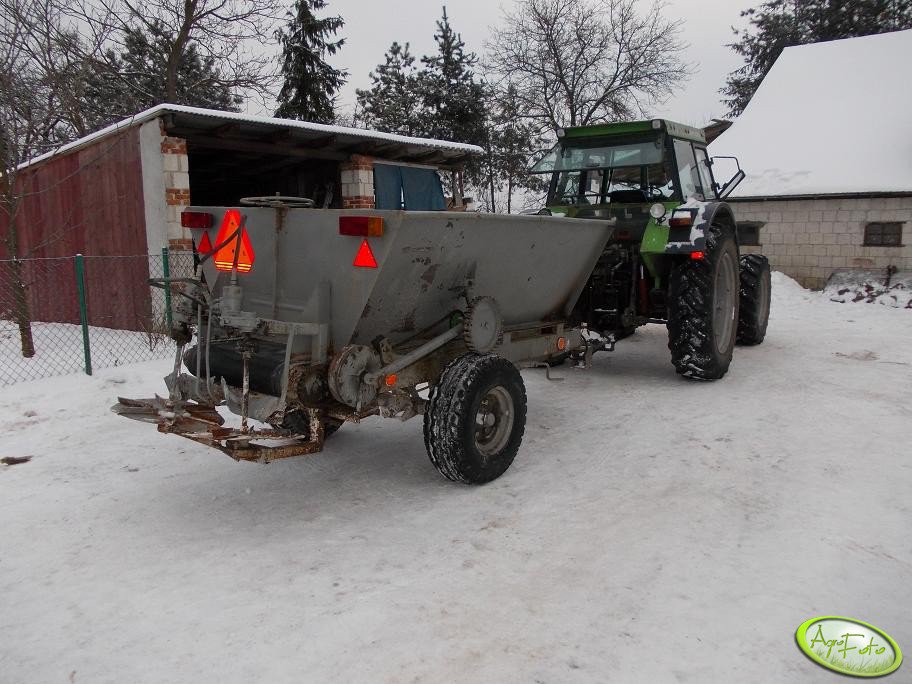

Potrzebuje katalog czesci do rozsiewacza RCW-5
poprosil bym o caly katalog czesci jak mozna bo chce go troche podremontowac
i jakas tabele wysiewu jedynie wapno nim sieje interesuje mnie tez jakie lopatki do wapna i jak je ustawic
jak cos to moj email to emilchrzaszcz@wp.pl

to nie jest rcw tylko rnc , rzn czy jakoś tak .
jak by ktoś coś do niego miał to proszę o słowo, też z chęcią bym obejrzał jakąś literaturę.
rok temu rozbierałem takiego w mak do remontu i malowania, więc mogę coś podpowiedzieć.
a przy okazji to ktoś kombinował coś aby zwolnić obroty tarcz?? ja wstawiłem zawór dławiący ale strasznie olej grzało
a faktycznie to jest rcw 5, ja mam coś troszkę innego, później sprawdzę oznaczenie
Edytowane przez malkolm
ja w swoim ciagniku przykrecałem zawór dławiacy zeby za szybko sie nie kreciły
Mam pytanie jeszcze bo ta przekladnia co napedza lancuchy ma u mnie przeciek czy ciezko to uszczelnic?
Edytowane przez waskiw18
co do prędkości kręcenia się tarcz, to przerabiałem w pierwszym roku
pod paka nad osią z tyłu jest taka kostka tzw. dzelnik strumienia
najprawdopodobniej jest uszkodzony tłoczek w nim lub już sie rozkalibrowała kryza.
pomogła wyminana na nowy, jest taki sam w cyklopie, ewentualnie jeśli ci by za wolno krecił po wymianie to zwieksz otwór w kryzie, bo niby według inż. uni to były produkowane z innym otworem specjalnie do RCW5 czy tez do tego miejszego
ale ja zmienilem na nowy dzielnik z cyklopa i nic nie zmienialem, chula ok w wapnie i nie zwalnia ani nie przyspiesza a wcześnij to albo malo co nieodlecialy z tył albo znów pod obciażeniem zwalnialy

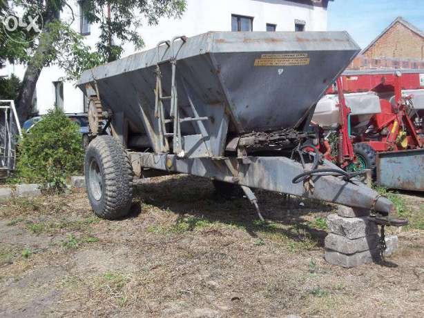

Czym się różni rcw 3 od rcw 5 prócz wyglądu czy np ma taśmę krótszą od 5-tki czy rcw 5 ma szerszą itd chćę zbudować od zera i nie wiem na częściach którego bazować a chcę większy niż rcw 3 zrobić
Czym się różni rcw 3 od rcw 5 prócz wyglądu czy np ma taśmę krótszą od 5-tki czy rcw 5 ma szerszą itd ?
Różni się długościami jak piszesz , oraz różni się przekładnią od napędu taśmy.
