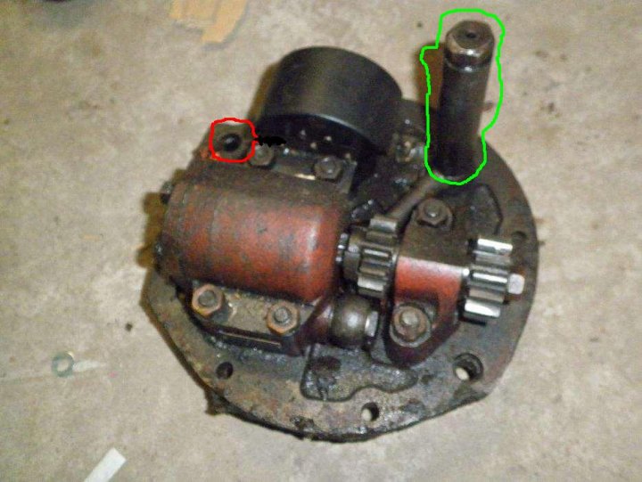

jak odkręcisz ten dolny dekiel ( ostatni nad dolnym zaczepem ) to razem z nim zejdzie pompa ,zawór bezpieczeństwa , filtr magnetyczny . Pomiędzy deklem a korpusem tylnego mostu powinna być tulejka z oringami po zewnętrznej stronie . Może wyjść razem z tym deklem albo zostanie w moście . Sprawdź i załóż ewentualnie nowe oringi . Więcej od dołu nie zrobisz bo olej jest kierowany ku górze metalową rurką osadzoną w moście i połączoną z rozdzielaczem też tulejką z oringami -całość dostępna tylko po zdjęciu tzw . plecaka ( korpusu podnośnika z ramionami ) .
Jak nie masz pewności co do stanu i producenta pompy to nie można wykluczyć ,że ona jest winna .Jak wyciągniesz dekiel to posprawdzaj czy nie ma gdzieś nieszczelności na połączeniach wszytkich elementów . Będziesz też miał zawór bezpieczeństwa wkręcony w dekiel a odpowiedzialny za utrzyma nie właściwego ciśnienia w całej hydraulice .Choć to rzadko bywa ,ale może być nieszczelny -identyczny pasuje od popularnej 60-tki.
Tu masz starszego typu ,ale brakuje tylko filtra magnetycznego  ,reszta podobna .Ten długi trzpień to zawór bezpieczeństwa  ( zaznaczony zielono )  a czerwonym masz otwór ,w który wchodzi tulejka z oringami  :
Edytowane przez DarekD
DarekD dzięki za podpowiedz, na moje oko to właśnie w tych elementach tkwi przyczyna, bo pompa jest nowa czeska, sam kupowałem a po jej wymianie nie zauważyłem zadnej poprawy a wręcz przeciwnie miałem wrażenie że gorzej podnosiła od starej, jak się trochę ociepli to wymienię te dwa oringi i zawór bezpieczeństwa
