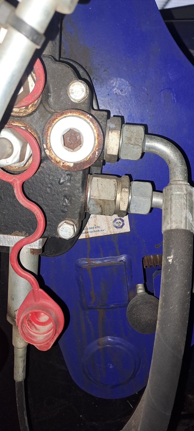

Witam w swoim zetorze mam dwa wyjścia hydrauliczne z czego do jednego podpięte jest zasilanie do tura a do zestawu uprawowo siewnego potrzebuje dwa wyjścia a więc czy ten rozdzielacz ze zdjęcia poprzez zmianę pozycji dźwigni odetnie zasilanie od tura i poda ciśnienie na drugie złącze w tym rozdzielaczu i tak na zmiane?

Witam potrzebuje 4 wyjść hydraulicznych w zetorze do zestawu uprawowo siewnego jedno wyjście do hydropaku i dwa do znaczników hydraulicznych a do czwartego podpięty byłby ładowacz czołowy. Tak jak na zdjęciu zetor ma 2 wyjścia zasilające (1 i 2) i trzeci to wolny spływ (0). Z tego co się orientuje rozdzielacz musiałby być podpięty pod wyjście 1 i 2 a sterowanie tymi 4 wyjściami odbywałoby się za pomocą oryginalnej dźwigni przy pomocy jakiegoś guzika który na zmiane po naciśnięciu przełączałby ciśnienie na pierwszą lub drugą pare wyjsc hydraulicznych. Chyba że się mylę i działa to inaczej? Pytanie czy ten rozdzielacz dodatkowej sekcji ze zdjęcia jest warty kupna i jak wygląda jego działanie czy tak samo jak napisałem czy jednak nie, jak z żywotnością i awariami tej cewki sterującej i czy ten rozdzielacz musi mieć powrót oleju do skrzyni
