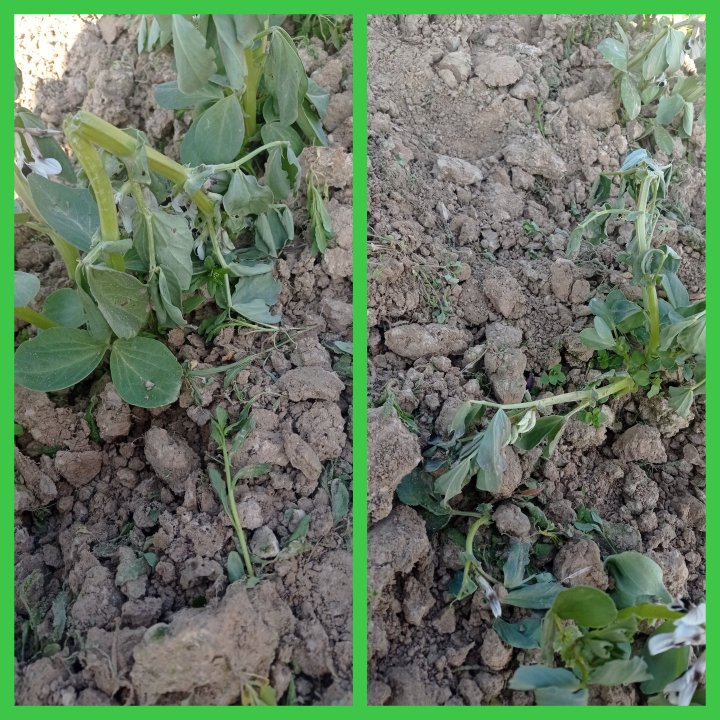

no u nas w Małopolsce okolice Olkusza było -3 . U mnie bób w fazie 3 liści . Nie widzę po nim oznak przemarznięcia. Ale u Ciebie bardziej zaawansowana faza rozwoju. Trudno powiedzieć , jak przyjdzie ciepło się okaże czy odbije . Bób ogólnie jest dość odporny .
na przymzroki
Ten kwiat jest zmarznięty. Jak masz czereśnie zmarznięta to nawet jak zawiązała to jest czarna i usycha. Tu jest raczej to samo. Plon będzie dużo mniejszy w tym tygodniu jeszcze może pogoda go do prawi i finito.

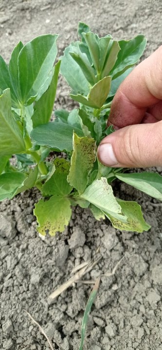

Jest sens zwalczać rdestowke powojowata ? Sporo tego i trochu komosy się puściło bób przed kwitnieniem jeszcze przed wschodowo był stomp z bandurem dany na mokrą ziemie. Basagran na stanie jest sens pryskać ? Jak tak to jaka dawka

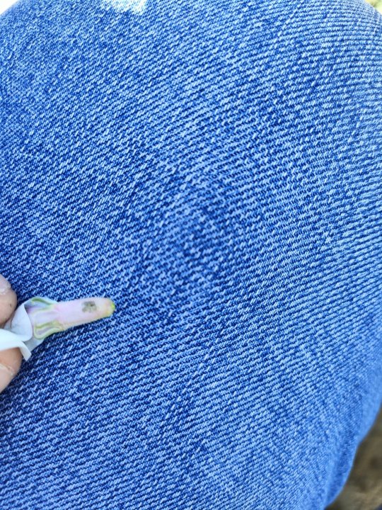

Witam. W jakiej fazie pryskacie na tego przeklętego strąkowca? U mnie rozpoczęła się faza kwietnienia i wczoraj poszedł mospilan. Czy takie dziurki na kwiatku oznaczają że on już tam wlazł?
Co do twojego pytania zależy jak duży jest chwast. Ja że trzy lata temu miałem z nim kłopot , popryskalem Corum za późno i trochę tylko go upalilo i potem odbił.
Basagran dwie dawki po 0,5l trochę przypaliło, ale rośnie dalej rdestówka. Może za mało było... Rdesty chyba kolankowe ładnie popaliło tak samo rzodkiew i haber. Poziewnik śmieje się na basagran
U mnie ma dwa liście . To lepiej czymś innym ? Litr w dawkach dzielonych to trochę mała dawka żeby zwalczyc
@racyl tylko się śmieje czyli on wie :)
Dziwne bo stomp i bandur mają rdestowke w stedniowrazliwych.
Edytowane przez Paramonov
Basagran to tylko na siewki chwastów, wyrośniętych nie ruszy trochę poparzy i dalej odbije. Trzeba z nim uważać bo bób wrażliwy. Nie stosować przed upałem i najlepiej samym wieczorem w max dawce 1,25l.  Można po tygodniu powtórzyć
Tym 0,5l litra to sobie można 😄 Basagran to środek parzący więc trzeba mieć to na uwadze i też nie stosować jak bób kwitnie
Co do stompu i bandura to jeśli była wilgoć, odpowiednia dawka  i dobrze uprawione pole to nie ma szans żeby łoboda wyskoczyła. Różne chwasty uodporniły się na pendimentalinę ale nie łoboda. Łoboda pojawia się tak jakby w ogóle nie było zastosowanego środka
Edytowane przez racyl
Czyli 2x1.25l na ha ? Max dawka pisze 2 l na będzie na basagramie 2.5 a na corum 1.25
Pole było dobrze uprawiane i jeszcze sadzarka z wałem pryskane wieczorem od razu po sadzeniu wczesny bób to wilgoć była dawka 2+3 z hakiem

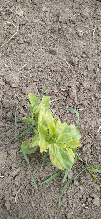

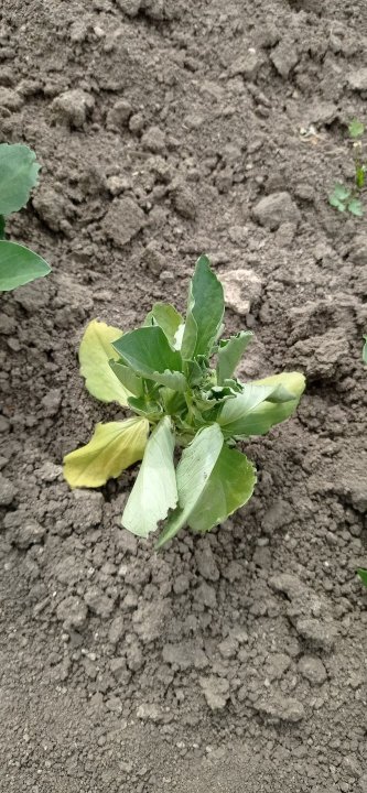

Panowie co mu może być ? Pojedyncze sztuki wypadają , wcześniej była pszenica, nie pryskany niczym tylko od chwastów
 Gdyby ktoś chciał wiedzieć to te jasne krzaki są od chrabąszcza majowego , leży sobie pod krzakiem głęboko w ziemi
