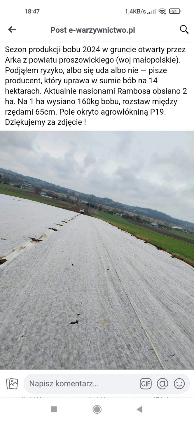

Bób na świeży zbiór- rozstaw międzyrzędzi
W sklepach to są nasiona po 26zł ale na olx to nie ma bardzo co kupić Chciałem dokupić bartka ale nie ma, trochę bizona i to taki raczej lipny
Ja już w nasiona się zatowarowałem jakoś koniec października ;) Ale w miarę znikają na OLX czy na grupie na FB a to za dobrze nie wróży na sezon, chociaż z drugiej strony mało jest ofert suchych nasion bo zielony był w dobrej cenie i mało kto zostawił na suchy po 12zł jak można było zielony po 9zł opchnąć na spokojnie w hurcie.
