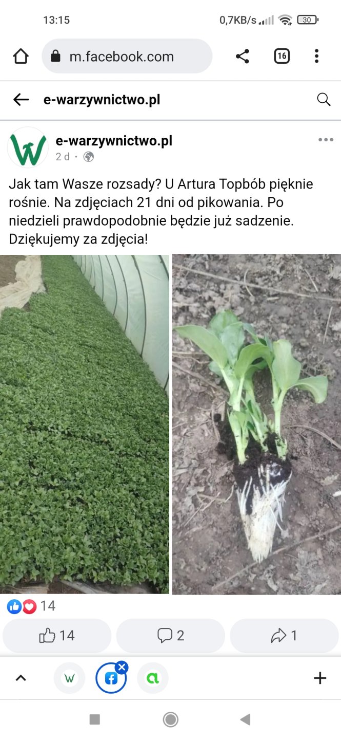

Moim zdaniem tylko będzie to stało w polu, a nie rosło. Pogody tez nie zapowiadają rewelacyjnej na rozsadę. W grunt jak najbardziej bo jak susza to z tych najwcześniejszych siewów największy plon
Ja też jakbym mógł to już posadziłbym bób ale puki co truskawka opryskana, podsiana i przykryta
Sadzonka bobu to jeszcze bodajże do 20marca nie będzie 10 stopni to po co z nią się spieszyć na pole
