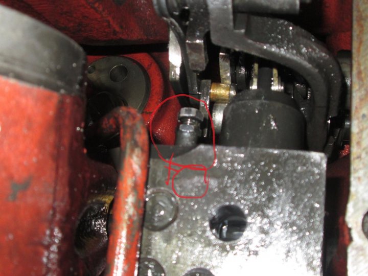

Witam. Mam taki problem, mianowicie orałem zawsze moim Zetorem 7211 pługiem 3 skibowym Unia Grudziądz. Orałem zawsze na trybie pracy hydrauliki POZYCYJNA i ustawiałem głębokość kołem pługa. Wszystko szło pięknie orka ładnie szła. Niestety mam bardzo zakamienione pola i postanowiłem przetestować pług z jakimś zabezpieczeniem. I tak przetestowałem już 3 pługi. Problem polega na tym że te pługi były cięższe, brały szerzej na skibę i na POZYCYJNEJ i kole podporowym ciągnik nie mógł uciągnąć nawet mój obecny pług Unię TUR 35. Przestawiłem więc tryb pracy hydrauliki na MIESZANA i ciągnik bez problemu ciągnie pług nawet przy głębokiej orce tylko nie mogę ustawić głębokości orki. Raz głębiej raz płyciej. Gdy przednie koła wpadną w dołek to pług potrafi wyskoczyć gdy wjadą na górkę to pług zagłębia się po ramę. Proszę o radę czy da się coś z tym zrobić czy jednak muszę wrócić do starej uni Grudziądz. Myślę nad pługiem obrotowym chociaż 2 skibowym ale boję się że będzie to samo. A pola mam nie regularne zakamienione i teren górzysty. Jest jakaś rada na to z góry dziękuję za pomoc i pozdrawiam!
