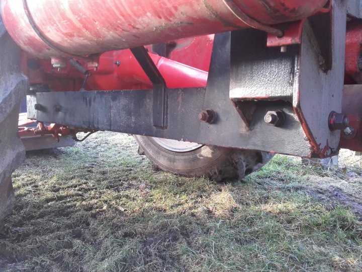

Zwróć uwagę czy ładowacz jest mocowany pod tylną oś. Niektórzy mocują tylko do korpusu silnika i sprzęgła - wydaje mi się że w takim wariancie może dojść do pęknięcia ciągnika na skrzyni.
Byłem oglądać wolmeta i właśnie ma mocowanie do tylnej osi ale to idzie pręt kwadratowy pełny do tylnej osi bez niczego a powinno się to jakoś regulować żeby po zamontowaniu wszystkiego skręcić na takich ślubach jak np uciagi do ramion to wtedy ma to sens a tak to ja nie wiem?

Nie ma odciągów do tylnej osi ale będę sam to chciał dorobić po swojemu chyba że macie namiary na tura w podobnej cenie z odciagami.? Napisałem post pod postem bo nie chciało mi długiego wpisu wrzucić, słaby net.

Witam, kupiłem tura lecz bez odciagów do tylnej osi. i teraz pytanie czy plaskownik 3cm na 8cm wystarczy? Chce zrobić sobie bo firma zawołała sobie 800zl a jak wyliczylem to za max 300zl sobie to zrobię bo i sprzęt do tego mam. Może ktoś by porzucił zdjęcia tych odciagów lub lub grubość materiału z jakiego jest zrobiony. Był bym wdzięczny.
Zastanawiam się nad takim pomysłem na odciagi. Płyta 2 cm przykrecona do pochwy tylnej osi, do tej płyty przyspawany plaskownik tylko teraz pytanie jaki? 60/30 czy może 60/20 (podaje wymiary w mm) Który będzie lepszy? Do tego przy mocowaniu tura na końcu plaskownika wspawac śrubę M36 by można było ściągnąć ciągnik i z drugiej strony tez nakrętka tak żeby przynosiło to siły w dwie strony, dlatego 2 nakrętki. Co o tym myślicie? Najchętniej podejrzal bym zdjęcia jak to w waszych mtztach wygląda. Ale chyba pomysł dobry?
