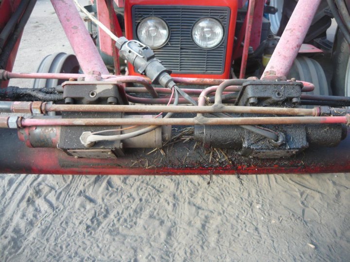

witam
mam problem  z ładowaczem  nd 5 018 od jakiegoś czasu
Problem polega na tym że kiedy chcę  otworzyć siłowniki od łyszki one zaczynają pracować z ukosa nie współpracują  równo .
dodatkowo   ładowacz ma tendencje czasami do otwierania łyżki samoczynnie  oraz opadania.
Czy ktoś jest w stanie  mi pomóc ??

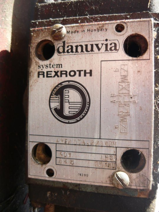

A więc  udało  mi się rozszyfrować u mnie jest   rozdzielacz Danuvia system Rexroth Made in  Hungary
Tos Rakovnik jest dostępny w Czechach w kilku sklepach namierzyłem oraz wszystkie części od a do z mają do ładowaczy ND 4 oraz ND5.
Ten  można zastąpić  rozdzielaczem Orsta Hydraulik  Bosch/Rexroth   Danfoss  .  Tos Rakvnik możan kupić w polsce na zamówienie jedna firma zajmująca się hydrauliką siłową     z śląskiego je sprowadza .
Na tabliczce  pisze  że to Agrozet   a obok znaczek taki sam jak na ładowaczach Trac Lift  oraz Trima niektóre modele pod zetora
U sąsiada natomiast  który ma rozdzielacze Tos rakovnik pisze  na tabliczce  Agrostroj Zetor system   Humpolec  ND5 015
