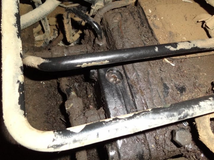

Witam
Nie znalazłem informacji na ten temat, ale może miał już z tym ktoś do czynienia.
Mam wyciek oleju z układu podnosnika, wyciek ten ujawnia się jak na podnośnik zaczepie cięższą maszynę. Jest on pod kabiną, aby jego zlokalizować wyciągnąłem fotel i na podłodze jest okno rewizyjne po zdjęciu którego widać rurki od hydrauliki i przednią część podnośnika (chyba tłok od ramion). Znalazłem śrubę wkręcaną na imbus (na zdjęciu, na schemacie numer 19) nie wiem czy to mogę odkręcić, dokręcić, narazie próbowałem ruszyć kluczem, jednak nie mogłę tego odkręcić. Znalazłem ten rysunek w katalogu cześci zamiennych i to jest zawór. Moje pytanie czy mogę to odkręcić, wymienić uszczelniacz jaki tam jest czy nic się nie stanie, czy te elementy pod wpływem sprężyny nie wyskoczą i czy to złoże bez problemu. A chcę to zrobić, bo zalewa mi całą skrzynię, wystarczy że podniosłem kilka razy pług i już ta cała śruba była w oleju. Na zdjęciu ta śruba i schemat tego elementu.
Pozdrawiam
Arek
getPDFAttachment-1.pdf
Witam Panów
Wyciek usunąłem, wystarczyło odkręcić tą śrubę a namęczyłem się trochu, pod śruba jest podkładka miedziana wymienione i usterka usunięta.
