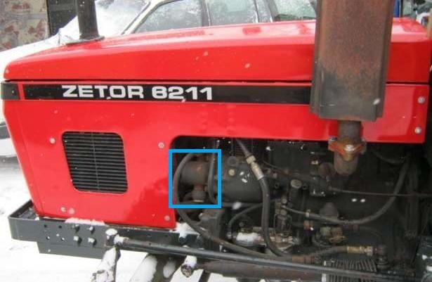

Przez Zetor-Team-7711
Witam czy wie ktoś jak sie nazywa ta zaznaczona część tej dźwigni i czy można ją kupić osobno bez wymiany całej dźwigni? Czy może jest jakaś możliwość zamienienia tego elementu na jakieś łożysko?
