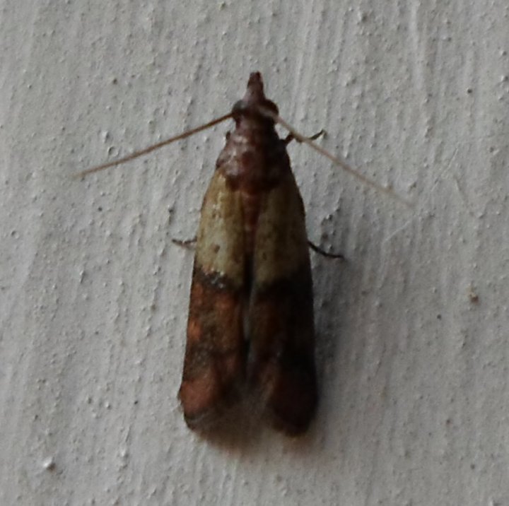

Witam
Dziś przy pracach w magazynie ze zboża uniosły się chmary owadów których nigdy w życiu nie widziałem. Proszę o pomoc w identyfikacji i informacji na temat zwalczania tego dziadostwa.
Z góry dziękuję za szybką pomoc!
Edytowane przez lolek55
Szukałem trochę i wydaje mi się że najbardziej prawdopodobne jest iż to omacnica spichrzanka. Na chwilę obecną spróbuję zastosować dwie świece dymne ACTELLIC 20FU 90g wraz z opryskaniem roztworem DiPel WG 0,5 kg. Ewentualnie ponowie zabieg preparatem ACTELLIC 500 EC. Substancja czynna jest w obu produktach taka sama ale świeca dymna może być mniej skuteczna.
Według mnie to jest mklik zbożowy - też mam z tym problem. Dezynsekcja magazynów na niego nie działa tzn. jak jest to działa ale on chyba skądś przylatuje i składa jaja w wierzchniej warstwie zboża i robi takie pajęczynki. Szkodliwe są larwy bo wyjadają zarodki z ziarna i uszkodzone nie nadaje się do siewu (na szczęście jest tego w sumie nie dużo), ponadto zanieczyszczają odchodami. Actelic pomaga ale raz że nie wolno pryskać ziarna na pryzmach a dwa to jeśli są już larwy to do wszystkich nie dotrze. Jak pryskałem puste magazyny (przeważnie strychy) to wszystkich dorosłych osobników nie zlikwidowałem. Zaobserwowałem mklika w ziarnie które było szykowane do siewu jesiennego czyli leżało bardzo krótko i w magazynie w którym zboże było składowane pierwszy raz. W czerwcu czy lipcu mam mklika na 100%, w tym roku nawet w ziarnie kukurydzy na paszę. W tym roku opryskałem w jednym magazynie ziarno actelicem jakoś na wiosnę to w lipcu mklika nie było, w pozostałych nie pryskanych był...
nie tylko u mnie widzę, to wygląda na Mklika, jak kolega pisze, robią się takie pajęczynki, grudki ze zboża, ja pryskałem actelikiem, ale przyleciały skądś, u znajomego to nie pryskał, to aż się zboże rusza, i możesz pryskać jak przyleci od kogoś
Bardzo możliwe że to mklik. Generalnie podejrzewam że cala ta rodzina daje bardzo podobne objawy żerowania. Świece dymne nie likwidują całej populacji przy jednorazowym stosowaniu. Zaobserwowałem że przepuszczenie ziaren przez dmuchawę i stworzenie warunków do gwałtownych zmian kierunku i uderzenia ziarna (np w końcowy element zmieniający bieg zboża o 90 stopni, u mnie również osiatkowany i właśnie na siatce zaobserwowałem ciała larw) w znaczny sposób usuwa larwy ale nie do końca.Trudno stwierdzić co się w takim procesie stało z najmniejszymi larwami i jajami. Podejrzewam że również znaczna część ginie/ jest usuwana ale nie całość. Dipel WG trudno ocenić, działa na najmniejsze larwy i musi trafić na ziarna które będą dopiero zjadane przez nowe larwy. Zaobserwowałem jednak pojawienie się zeschniętych czarnych larw, może to jego zasługa. Owad preferuje ziarna najbardziej zbliżone do pierwszego pokolenia, lub po prostu zaczyna od najlepszych. Kolejno atakował w tym samym pomieszczeniu pszenicę, pszenżyto, jęczmień. Owies opiera/opierał się najdłużej. larwy penetrują pryzmę w dół symetrycznie, mogę bardzo głęboko wejść. Wydaje mi się że nie ma wyjścia i należy pryzmy rozwalać, wyrównywać aby się nie nagrzewały co dodatkowo sprzyja żerowaniu i jednocześnie odsunąć zboże od ścian gdzie zachodzi przepoczwarzanie.  W przypadku zaatakowania i minięcia fazy latających owadów polecam usunięcie ręczne wierzchnich warstw i spryskanie dipolem wszystkiego co leży w magazynie, a nawet gdy latają motyle zakrycie pryzm plandekami starając się ograniczyć składanie jaj. Rozmiar motyla to tak mniej niż 1 cm długości. Oczywiście objawy pajęczyny, zanieczyszczenie ziarna, wyjedzone zarodniki się pojawiły. Usunięcie szkodnika jest wg mnie możliwe tylko i wyłącznie wraz z usunięciem w całości ziarna z magazynu jak najszybciej i stosowanie Actelic w formie roztworu na wszystkie elementy magazynu,ściany itp. Do tego monitorowanie już zawsze stanu w magazynie.
Magazyn byl pusty. Opryskane bylo wszystko, strop, sciany i dach. Najlepszym sposobem byloby chyba gazowanie ale jest problem bo na dole sa zwierzeta ktorych nie mam gdzie wziasc na okres gazowania.
Jesli masz osobny budynek i jest  szczelny to szkoda kasy wydawac na opryski ktorymi ja sie posilkowalem z nadzieja, ze zalatwie szkodnika. Z tego co sie juz rozeznalem to wszyscy polecali gazowanie magazynow. Nie trzeba do tego jakis specjalnych sprzetow. Sa to takie tabletki ktore sie aplikuje w pryzme zboza badz rozsypuje po magazynie. Zamykasz szczelnie a z tabletek pod wplywem wilgoci z powietrza uwalnia sie gaz ktory zabija wszystko co zyje. Podobno nawet niszczy jaja robactwa.
Gaz wytwarza sie mniej wiecej 3-8 dni o ile dobrze pamietam. Dla bezpieczenstwa zalecaja niby dwa tygodnie od zastosowania nie skarmiac zboza, po tym terminie i po przewietrzeniu magazynu i zboza smialo mozna skarmiac. Srodek sie nazywa Quickphos i niestety jest dostepny tylko dla wyspecjalizowanych ekip zajmujacych sie gazowaniem. Mozna i sie popytac i moze ktos to sprzeda ale legalnie to to nie bedzie. Niestety u mnie problem z walka z tym szkodnikiem pozostaje otwarty ze wzgledu na zwierzeta, moze ktos mial podobnie i poradzil sobie z tym szkodnikiem? Bylbym wdzieczny za pomoc
Mam ten sam problem z pszenicą jara w spichlerzu i czy takie zanieczyszczone  zboże mogę ze śrutować bydłu ?? czy nic nie stanie sie bydłu po takiej paszy ??czy nie przerzuci się to na inne zboża ?? jak się tego pozbyć gdy jest już w silosach ??
U mnie jest w pszenzycie, obok mam jeczmien i owies i sie broni jeszcze. W spichlerzu wieczorem chmara moli w powietrzu. Wydaje mi sie ze trzoda je bezproblemu a byk wybrzydza ale nie wiem czy to przez to czy przez upal
