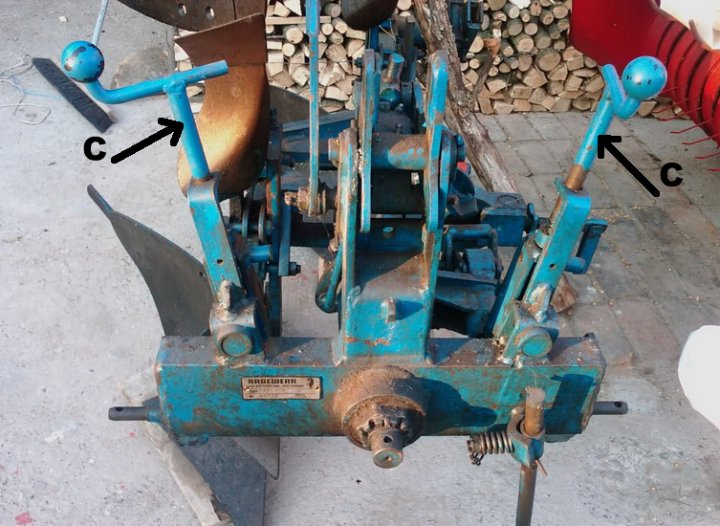

1. podłużnie - poprzez cięgno górne (każdy lemiesz ma przylegać do podłoża)
2. poprzeczne - poprzez śrubę C (wg zdjęcia poniżej) oddzielnie dla dwóch stron
(korpus płużny ma być w pionie pod kątem 90o do ziemi rys. 2)

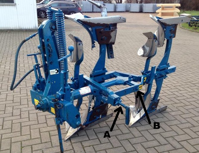

Teraz czas na ustawienie pierwszej skiby
Poprzez obrót śrubą A (wg zdjęcia poniżej) tak, aby pierwsza skiba brała tyle co szerokość odkładni (odległość od wewnętrznej strony opony do końca pierwszej skiby).
W tym pługu, jak i wielu innych przestawienie pierwszej skiby skutkuje zmianą równoległości pługa, aby temu przeciwdziałać należy także przestawić odpowiednio śrubę B (aby zachować równoległość pługa).
Jeżeli odległość od wewnętrznej strony opony do końca płozy pierwszej skiby (na rysunku poniżej zaznaczone jako "1") pokrywa się z szerokością lemiesza należy skontrować śrubę A przeciwnakrętką.
Czas na precyzyjne ustawienie płóz pługa tak, aby znajdowały się równolegle do bruzdy z poprzedniego przejazdu
(wg rysunku poniżej ) poprzez śrubę B przesuwając ją tak, aby uzyskać równoległość (inaczej mówiąc prostopadle do kierunku jazdy).
Śruba B wraz z ze złym naciągiem łańcuchów ramion dolnych odpowiada za pływanie pługa na boki.
Rysunek przedstawia prawidłowe ustawienie pługa!
Bardzo ważna sprawa!
1) Prawidłowe ustawienie widać po wyraźnym śladzie na bruździe pozostawionym po ostatniej płozie!
2) Pług przemieszcza się równo za ciągnikiem a skiby mają jednakową szerokość.
3) Ciągnik nie jest ściągany przez pług w żadną ze stron (puszczenie kierownicy nie skutkuje skręcaniem ciągnika).
Złe ustawienia pługa!
1. ściąganie przednich kół na zaorane (w prawo) przez co trzeba skręcać w lewo - przyczyna - skręcona śruba B (brak śladu po ostatniej płozie) wiosek - wydłużyć śrubę B.
2. ściąganie przednich kół na niezaorane (w lewo) - przyczyna - za bardzo rozkręcona śruba B (pierwsza skiba nie zabiera) wiosek - skrócić śrubę B.
