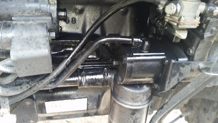

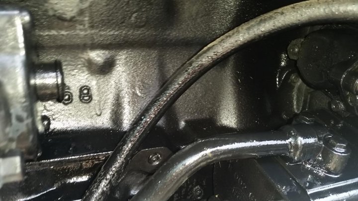

Witam!
Panowie pomóżcie, mam wyciek  nad pompą hydrauliki (chyba) obok jest pomka paliwowa, była już uszczelniana na silikon  ale po paru dniach  znowu cieknie. Nie wiem co może być bo jak ciągnika pracuje to nie widać nic aby ciekło?
2 sprawa , podczas pracy( a głownie na dziurach lub polu) bardzo drga mi tłumik  i maska przy kabinie wibruje, ktoś to może przerabiał
Dziękuję i pozdrawiam
olej napędowy robi z silikonu breję nie powinieneś takich elementów na silikon składać :wacko:  do silnika na okrywę itp jest dobry ale nie do paliwa jeśli to wiciek paliwa to mała to awaria ;)  co do tłumika i maski to ci nic nie podpowiem
Witam!
Na silikon niby serwisowy robił  mi sam serwisant.
Dzisiaj wymieniłem pompkę paliwowa.
Zobaczymy..
Najgorzej  ze wycieku nie ma odrazu  tylko pojawia się za jakiś czas , wygląda to tak jakby najpierw musiał się nazbierać olej paliwo nie wiadomo raczej stawiam na olej   - wypryska raz i spokój....
