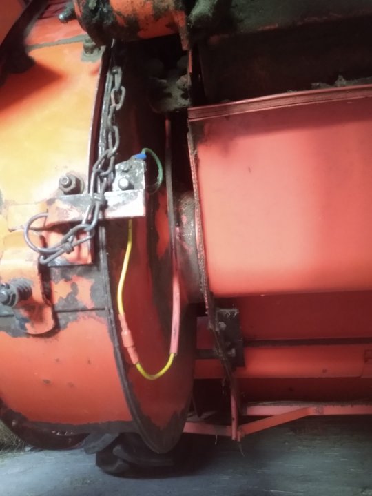

Temat powyższy załatwiony. Dziękuję 😉 mam jeszcze jedno pytanie czy ta obudowa tzw klosownika jest fabrycznie jakoś przymocowana do kombajnu? U mnie z jednej strony prawdopodobnie niemiec przykręcił ją do kombajnu za pomocą szpilki a z drugiej lata sobie jak chce...
O widzę feler, masz zgiętą łopatkę, trzeba szukać kogoś z palnikiem i grzać - samo wróci. Co do obudowy to zrób jakieś wzmocnienie np z płaskownik i przykręć gdzieś.

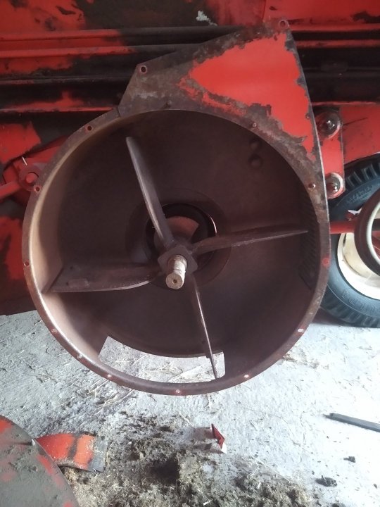

Witam Panowie ,zmierzył by mi ktoś jaka odległość jest od łopaty młynka do tarki, rozebralem to, wyjąłem caly ślimak  i ten wiatrak ale ciekawa robota nie powiem, musze zrobić  chyba nowy ten wiatrak a nie wiem jakiej długości  powinny być te łopatki.
Po co nowy? Jak krzywy to do kogoś co posiada palnik, nagrzać i sam wróci, ewentualnie lekko pomóc. Jak wytarty to napawać i wyrównać. Jak dobrze pamiętam to na początku tarki odległość ok 3-4 mm ale mogę się mylić.
Dzięki za pomoc ,ten wiatrak i podgięty  i zużyty a najgotsze że za krótki,palnik  mam alw żeby az grzać  to nie trzeba podprostowałem go i teraz cza dziury połatać ale dorobie sobie nowy na zapas

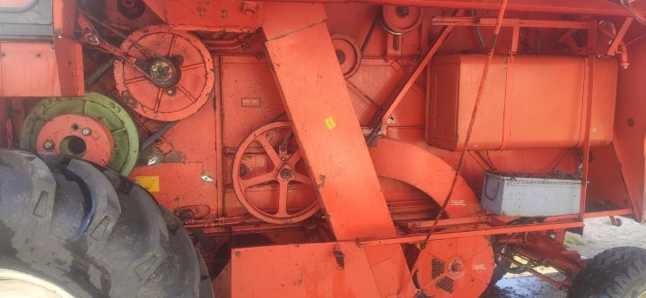

Witam podłącze sie tutaj ,mam problem z nie zatrzymujących się hederem ,pas jest oryginał fahr ,dzis rozebrałem napinacz i się tak zastanawiam czy powinna być  tam jakaś sprężyna  co by pociągała  napinacz do dołu, pokombinowałem dzis z tą blachą co jest nad kołem  napinającym i niby pas chamuje ale kręciłem  tylko ręką, miałem  już kupić  inny pas deko dłuższy  ale moze da sie to inaczej zrobić
Kolego trzeba wszystko prześladować i rozruszać i będzie rozłączać heder u mnie mam to sam co sezon smaruje ruszam i jest ok.
Mam jeszcze takie pytanie jak wymienić pas od młocarni które koło zdjąć i jak żeby nie narobić sobie problemów pomoże ktoś .
Możliwe, że żadne i będzie prościej. Popatrz czy w jednym z kół nie masz nagwintowanych otworów. Dorabiasz szpilki, wkręcasz  i tym sposobem odpychasz talerze od siebie. Zrobi Ci się tyle luzu, że pas zejdzie spokojnie
U mnie to co ma się ruszać się rusza nasmarowane itp,  ale tak było od początku jak go mam ,czyli od 2011roku,a że robię modernizację(rura hydrauliczna,wysuw motowideł)w tym sezonie.chciałem i to ogarnąć najwyżej kupie dłuższy pas
Dokładnie chodzi mi o to zielone koło i to wyżej przy tym wyżej pas nie przejdzie bo zaraz nad nim jest zbiornik na ziarno i nie wiem jak się zabrać czy jak ściągnę to koło to się coś poprzestawia czy nie będzie żadnych komplikacji .
Dolne koło powinno mieć dwa otwory w tej miseczce sprężyny i tam w kole powinny być gwinty pod śruby do ściśnięcia sprężyny a górne koło musisz zdjąć tą połówkę z regulacją obrotów
