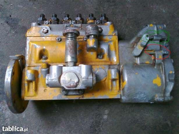

Nie wiem jak Ci to wyjaśnić, masz na pompie taką śrubkę i właśnie nią regulujesz, najlepiej otwórz tylną ścianę zbiornika zboża, wejdź do zbiornika i stamtąd ją podkręć. Śruba zaznaczona na czerwono zwiększa obroty co być może spowoduje lepszą pracę silnika, a gdybyś przesadził i ustawił za wysokie to tą zaznaczoną na zielono zmniejszysz obroty :D

@kamil123472 zle, gorna sruba jest od ustawienia wolnych obrotow a dolna od maksymalnych. Dawke ustawia sie jeszcze wyzej nad sruba od wolnych obrotow na srubokret i kontra na kluczyk 10. A kat zaplonu na tym razku po lewo.
