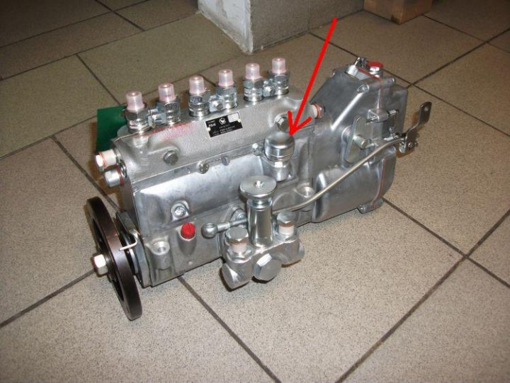

Witam wszystkich agrofotowiczów w tym temacie. Potrzebuje Waszej pomocy. Mianowicie mój problem polega na tym, że pompa wtryskowa w moim SW400 po zalaniu olejem wyrzuca ten olej przez króciec, który z niej odchodzi, po czym bagnecik kontrolny na pompie jest suchy. Co może być tego przyczyną?
Sprawdź czy odpowietrznik ten grzybek nie jest zapchany.
