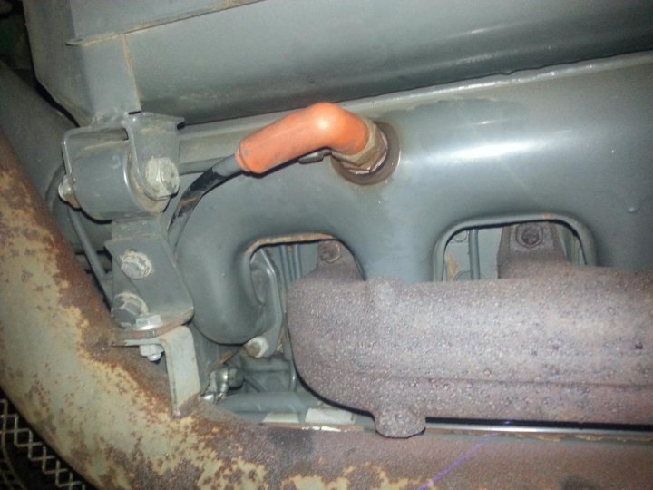

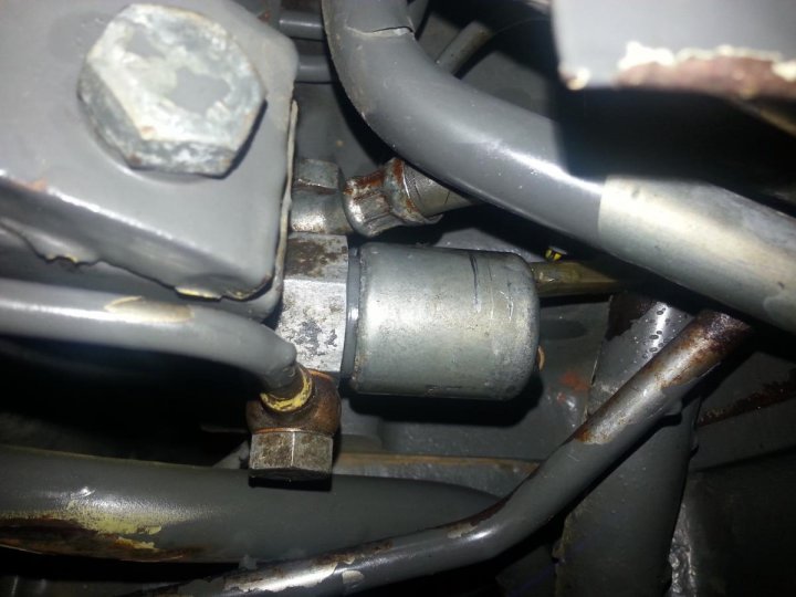

Dorzucam zdecia gdzie znajduje się świeca płomieniowa i elektrozawor od swiecy bo nigdzie na forum tego nie ma...

Możesz sprawdzić świecę bezpośrednio z akumulatora tylko podłącz na nie więcej jak 10 sekund, a jeżeli chodzi o elektrozawór to powinno być słychać wyraźne cyknięcie w momencie podania prądu. Możesz też go sprawdzić poluzowując przewód paliwowy przy świecy. Następnie zakręć silnikiem kilka razy, jeżeli paliwo popłynie to elektrozawór jest dobry. Co do świecy to ja mam 9,5v i jak kupowałem nową to widziałem że ten model idzie do wszystkich fendtów serii 3xx i do deutz fahra. W moim przypadku za świecę w sklepie  chcieli 150zł, a na allegro jest do dostania za 45. Ta sama świeca jest też montowana w Iveco i Ducato.

No świece sprawdzę jutro, elektrozawor sprawdzałem dzisiaj pod akumulatorem i nic nie slychac czyli musze kupić nowy, instalacja wszystko jest w oryginale nic nikt nie grzebal, a prąd w pozycji 1 jest ale tylko przez 10 -20 sekund i rozlacza, w pozycji 2 słychać na początku ze jak by przekaźnik załączyl to świece i po 10 sekundach słychać jak rozlacza... ale mam pytanie... Czy kontrolka od świecy powinna świecić na zimnym nie zależnie od tego czy świeca jest dobra czy spalona czy jak spalona będzie to i kontrolka nie będzie się świecić?
Elektrozawór to koszt ok 150-200zł (ewentualnie używki ze szrotu od samochodów które wymieniłem). W moim kontrolka uruchamia się za każdym razem, niezależnie od temperatury i stanu świecy, a nawet po odpięciu przewodu od świecy również świeci. Raz tylko zaczęła szaleć, ale to była wina niełączącego bezpiecznika.
