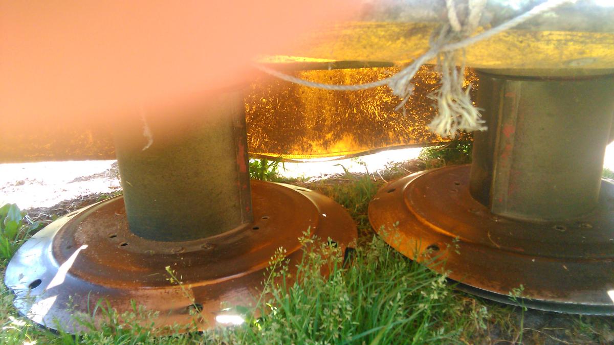

Witam ! Dawno mnie nie było na forum ale wracam ponieważ mam poważny problem z nowa zakupioną kosiarką z-173. Zakupiłem ja w maju od handlarza i przez pierwsze koszenie było dobrze jak dla laika (nigdy rotacyjna nie kosiłem). Niestety teraz jak włączam kosiarkę i jadę w trawę zaczyna strasznie trząść całą kosiarka i tyłem ciągnika.... Nie wiem co się dzieje paski są dobrze napięte, wałek idealnie dopasowany... Prosiłem kolegę który ma podobna kosiarkę od kilku lat i nic nie dał rady zrobić :(:( Trzęsie jak cholera im delikatniej staram się kosić tym gorzej  :(  :(  :( Z kosiarka pracuje T-25

Masz wszystkie noże? Wyraźnie widać, że bębny niewyważone, więc coś musiało się urwać.

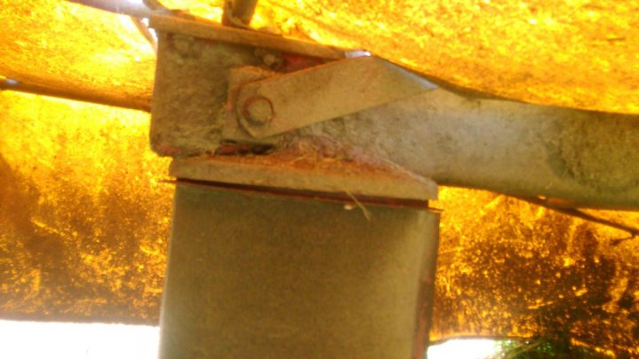

Podłączyłem kosiarkę na próbę do 3p żeby sprawdzić jak to idzie i niestety to samo nadal kosiarka się trzęsie i tył ciągnika to samo... Dałem inny wałek ale nie pomogło. Zaraz wstawię zdjęcia bębnów może wy coś dostrzeżecie

Może być tak, że masz zgięty bęben, chociaż mało prawdopodobne, bo prędzej pękłby korpus. Ale jednak jest to możliwe.

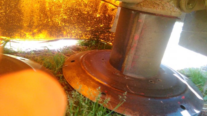

Podnieś kosiarkę i sprawdź czy nie macha się dużo dolny talerz i od góry talerz z bęben tak samo, jak tak to wymiana łożysk dół albo góra zależnie gdzie są luzy. Robota marudna i nieco kosztowna. Ale widzę już po fotce, że masz rozwalony górny talerz od bębna strony, wygryziony. I masz przyczynę zapewne wibracji bo brak wyważenia na obrotach. Handlarz musiał coś wsadzić pod talerz górny aby sprzedać, potem odpadło po pierwszym koszeniu i masz skutki.
Po podniesieniu kosiarki te talerze jakby nie równo chodzą. Talerz zewnętrzny bardzo silnie wibruje a ten wewnętrzny bliżej ciągnika jest silnie przechylony na lewą stronę. Widać to dokładnie jak kosiarka chodzi na pełnych obrotach. Jak kosilem pod plandeką wcale nie było widać.

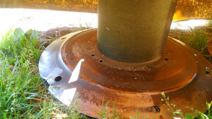

Witam,to nie są wyłamania, ten talerz jest już wypracowany po prostu zużyty, i tylko została wymiana na nowy, jest to talerz roboczy i w tych wyrobionych miejscach wcześniej były założone trzymaki noży i to noże zrobiły te ubytki ,a tym samym jest brak jego wyważenia co powoduje wibracje kosiarki.Pozdrawiam.
Dokładnie jak mówią ubytki są w talerzu to samo u mnie i talerz dostaje wibracji ale skoro ci wibruje tył ciągnika to raczej masz 2 talerze tak zwane robocze do wymiany.Podnieś plandeke wyjmij nożyki podnieś kosiarkę ropędź ją i zobacz jak one chodzą  innej przyczyny nie widzę.Na początku nawet paski ci nie dadzą  i wałek błędną teorię postawiłeś
nie słuchaj ich...zaraz ci karzą pół kosiarki wymienic ...ja miałem dwa talerze tak wygryzione i nic nie wibrowało...predzej łozyska ...mozesz tez odkrecic ta klape u góry  gdzie olej sie wlewa i zobaczyc czy sie cos nie poluzowało...
To zobacz jaki  uszczerbek na talerzu.Co jeszcze być powodem Wałek  siedzi w bębnie może być skrzywiony deko i może wibrować.Łożyska mogą huczeć głośno pracować ale nigdy nie były powodem wibracji
jak 3 otwory tak sie wyjedzie to sie przekłada na te 3 całe i kosi sie dalej... a ty mu karzesz wymienic ten drugi tez a wyglada jak nówka sztuka ...trzeba szukac przyczyny ...moze byc kupa ziemi w tych osłonach bebna ,łozyska wałku napendowym przy tej duzej szajbie...
Też miałem ubytki w talerzach  - lekko ją telepało , ale nie aż tak jak tutaj opisane . Ja szukał bym luzów na bębnach . W mojej kiedyś poluzowały się śruby trzymające bęben od góry , ale wtedy był wyczuwalny luz przy podniesionej kosiarce , tylko nie pamiętam czy wtedy ją mocno telepało .
Ta kosiarka wymaga rozebrania na części pierwsze. I posprawdzaj stan mechanizmu napędzającego bębny bo chyba zużył się tragicznie skoro nie synchronicznie kręcą się bębny, gdzie jest zalany olej, stan osi sprawdź a i przy okazji wymień łożyska góra i dół oraz sprawdź zapięcia noży na talerzu czy nie do wymiany. I wywal zużyte elementy jak dbasz o BHP i nie lubisz robić napraw co chwile kosztownych i marudnych. A najlepiej jak możesz to oddaj ją i kasę weź. Bo cwaniak Ci niezły szrot wcisnął do kapitalnego remontu. Jak uważacie, że ten wyszarpany talerz jest od zużycia a nie od koszenia kołków granicznych betonowych, to wyobraźcie sobie ile ona musiała skosić ha łąk na rok od kupna do sprzedania i w jakim stanie jest faktycznie.
