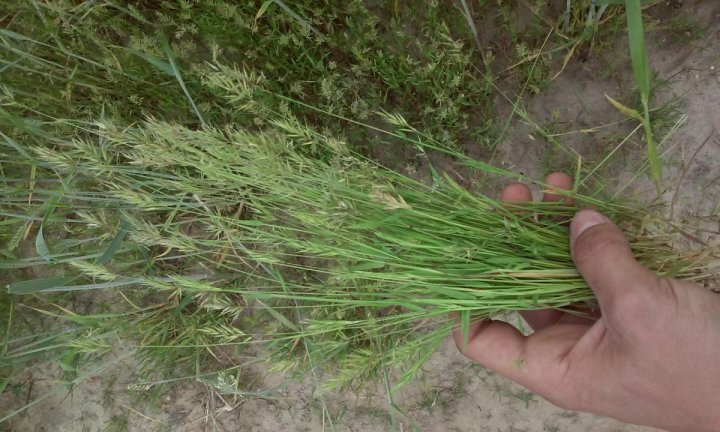

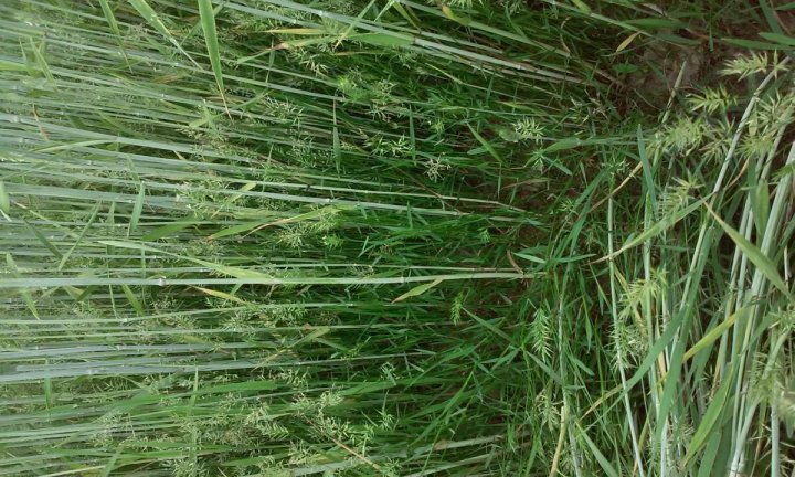

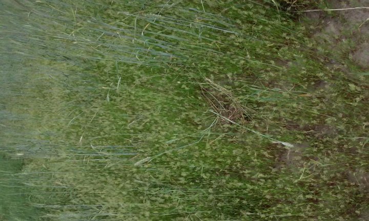

<p>Od kilku lat na naszym polu rośnie jeden szczególny chwast którego nie idzie się niczym pozbyc a który w dużym stopniu zarasta pszenice, owies jak i pszenżyto w ogromnym stopniu zmniejszając nasze zbiory. Nie wiem co to jest ani czym to pryskać za pomoc wielkie dzięki. </p>
Dziadostwo bylo tępione roundupem po zbiorach nic to nie dalo rosnie jak roslo nadodatek rozsiewa sie na kolejne pola a owies w zeszlym roku wogole nie wzszedl bo zarosla ta trawa.

Czy to jest odmiana stokłosy? Raczej za późno na jej zwalczanie: " Zwalczenie stokłosy jest możliwe poprzez zastosowanie Attribut, Apyros i Atlantis. Przy dużym zachwaszczeniu stokłosą, szczególnie w przypadku stokłosy płonnej, skuteczne są mieszanki Attribut czy też Apyros + Atlantis. "

kroolik15 - ten chwast to izgrzyca przyziemna , występuje na jałowych łąkach, piaszczyskach.Czy na tych polach stosujesz nawożenie?
Janczak -zrób większe zdjęcie , bo nic nie widać.
Może to też być stokłosa miekka
Zbadaj kwasowość gleby, bo zapewne wymaga wapnowania i stosuj nawożenie odpowiednie pod daną uprawe,Zmiana zasobności gleby , w tym wypadku na lepszą zwiększy plon uprawianej rosliny oraz wyeliminuje chwasty ,którym odpowiadają takie jak teraz warunki glebowe. Możesz po zbiorze zasiać jakiś poplon np. gorczycę lub facelię lub jakieś motylkowe i przyorać na wiosne
Po zbiorze spróbuj randapem opryskać
Dzis sprawdzilismy odczyn gleby i potwierzdzilo sie poniewaz w miejscach, gdzie jest ladne zboze z duzymi klosami jest odczyn ok.7 a w miejscach, w ktorych rosnie praktycznie tylko ta trawa odczyn wynosil nawet 4. Wiec jakie wapno polecacie i ile?
Najszybciej podziała w tym wypadku wapno kredowe, jeżeli to gleba piaszczysta to nie wolno stosować wapna tlenkowego- pamiętaj o tym. A tak to stosuje się wapno węglanowe lub dolomit.Wapno kredowe szybko podnosi ph gleby.Wapno to czy inne stosyje się na ściernisko.Po zastosowaniu kredy zrób badania gleby na ph, zawartość magnezu,fosforu i potasu. Określą ci ile wapna i jakie musisz zastosować. Opłaty za badanie próbki gleby nie są drogie a nie wiem czy np. nie za darmo robią  to labolatoria w ośrodkach doradztwa rolniczego.Warto to zrobić bo wydatek na nawozy  i wapnowanie zwraca się w plonie i cieszą cię wtedy efekty Twojej harówki na polu. Ja wapnowałam w zeszłym roku wszystkie pola a wapno brałam z firmy TECHMOT  w Opolu .Możesz do nich zadzwonić iniech przyślą ci próbki nawozów wapniowych i cennik to będziesz wiedział jak to wygląda. Zresztą w okolicy też są zapewne firmy zajmujące się dystrybucją wapna.Ale najpierw kreda a potem badanie gleby

Tomka oścista- lubi wyjałowione gleby
https://sites.google.com/site/krajobrazymazowsza/home/kampinowski-park-narodowy/flora/prosiennicznik-nagi
W 1 poście jest Tomka oscista lub jest też tomka wonna podobna tylko ma zapach...
Rośnie na strasznie zaniedbanych polach w mojej okolicy jest tego dużo a pozbyć się tego w zbożu nie ma opcji bo wyjdzie późną jesienią i w czerwcu już wysiewa nasiona których zapas masz na 10 lat w ziemi.
Jedynym ratunkiem jest Badanie i na 200% wapnowanie następnie nawożenie NPK i Obornik Poplony.
u siebie sieje kukurydzę tam gdzie jeszcze to wychodzi bo w niej można to skutecznie zwalczyć:-)
Ps pryskanie randapem tego po zniwach sobie daruj nic to nie da polecam dobrze przetalerzowac pole po zniwach lub płytko podorac i co to wyjdzie to lecisz brona i niszczysz co 2tyg siewki chociaż niewiele to pomoże bo tych nasion jest tyle że hoho a jeśli hodujesz tego chwasta już parę lat to szkoda gadać...
