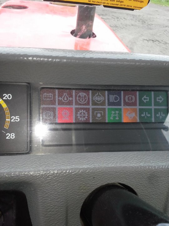

Witam. czy mogłby ktoś podam opis kontrolek w mf3065 a majbardziej chodzi mi o kontrolke  ktora pali sie na czerwono w pierwszym rzezie od dołu druga od lewej strony. podczas jazdy zaswieciła sie i nie bardzo wiem od czego ona jest.
sprawdzałem  czy jest dosyć oleju i jest dosyć biegi pracuja normalnie i wałek wom też. czy jest mozliwe ze czujnik od ciśnienia padł?
pewno dawno komp wywalony i temu WOM działa pomimo świecącej kontrolki. Wg mnie jeśli wspomaganie kier Ci działa jak należy to obwód niskiego ciśnienia będzie sprawny i tylko czujnik padnięty choć bez kompa to ten czujnik średnio już jest ważny :P
Dzieki panowie za odpowiedzi:) znalazłem przyczyne tego otóz zjawiska a mianowicie kostka od przełanczania złówia nie łączyła i i dlatego kontrolka sie paliła i nie mogłem przełączyć na złówia :) głupia sprawa a ile zachodu:P
