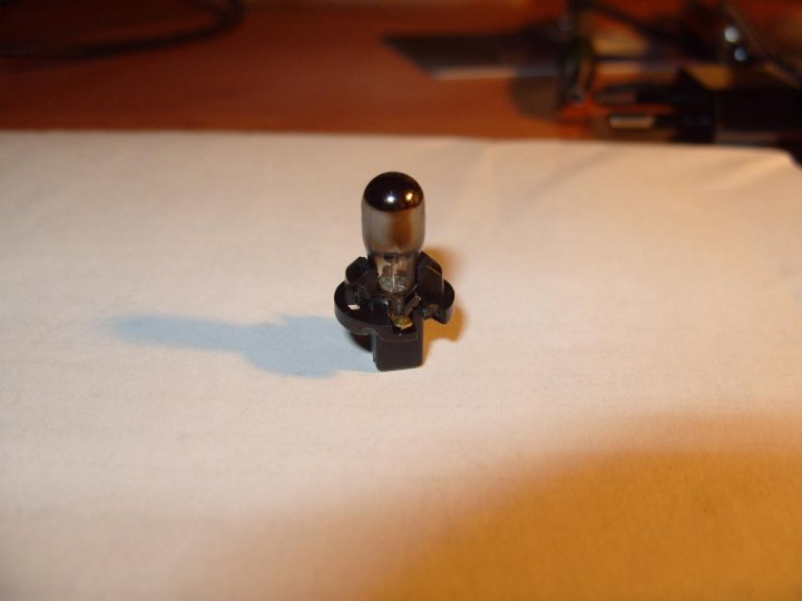

Witam, proces doprowadzania mojego Case do stanu jaki sobie załozyłem trwa dalej...Teraz przyszła pora na wymianę kontrolek w tablicy rozdzielczej. Chodzi mi o te małe żaróweczki w czarnej obudowie, nigdzie nie mogę znaleźć a okazuje się, że 5 brakuje i jedna jest spalona...Może są mało istotne ale moim zdaniem skoro są ro powinny działać a niestety nie działają...Czy ktoś z forumowiczów zna może jakiś sklep gdzie można dostać owe żarówki? Będę bardzo wdzięczny :)

W załączniku żaróweczki o które mi się rozchodzi :)
Akurat z tą konkretną żarówką jest problem bo nigdzie w okolicy nie ma identycznej, są podobne i w sumie działają co prawda różnią się wielkością a czy mocą tego juz nie wiem na starych nie ma żadnych informacji o mocy.
wystarczy podjechac na pierwszy lepszy złom (auto szrot)z samochodami ciezarowymi i tam w desce rozdzielczej maszz mnustwo takich kontrolek zawsze cos wybierzesz tani i gospodarszy sposób.
