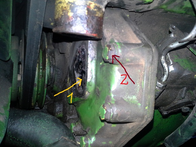

Ktoś wie czy trzeba demontować pokrywę na  rys. 2 ? bo dekielek odkręciłem na rys. 1 i nakrętkę odkręciłem co w środku na ośce, ale pompa za chiny nie wychodzi i mam nadzieje ze nie będę musiał demontować pokrywy nr.2. Proszę o pomoc kto to demontował, bo krew zalewa - nie ma to jak wyjmowanie w 60-tce ;)

nakrętkę odkręć i pompa z koła powinna zejść napewno nie lekko bo jest na stożku ale zejdzie najwyżej czymś podważ tylk delikatnie bo to kruche materiały możesz jeszcze delikatnie w wałek puknąć przez coś ale uważaj żeby gwintu na pompie nie uszkodzić ciężko wyjąć ale sie daje

jak to jest John deer z lewej strony silnika od strony sprzęgła patrząc od przodu jest otwór zasłonięte plastikową zaślepką wyjmij ja całą i w mały otwór włóż dłuższą śrubę m8 i przekręć wałem aż wejdzie ona w otwór i zablokuj koło zamachowe ta śrubą potem odkręcasz tą nakrętkę na kole zebatym pompy ale nie do końca, potem odkręcasz 3 nakrętki od kołnierza pompy sprubuj lekko podważyć pompę i uderzaj w wałek z nakrętką najlepiej przez aluminiowy lub mosiężny sworzeń jak się pompa polu żyję w kole zebatym ostrożnie odkręć nakrętkę i uważaj żeby Ci klin nie wypadł do środka pokrywy,kołem się nie przejmuj bo nie można go przestawić bez zaciągnięcia pokrywy
wyszła ;) stukanie młotkiem od przodu mało realne brak miejsca za chłodnica - podważyłem łyżka miedzy blok a pompę i wyskoczyła ( troche siły to kosztowało). Dzieki wszystkim za porady
