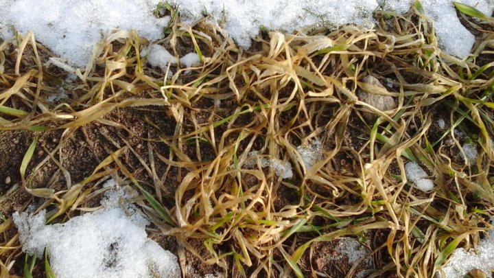

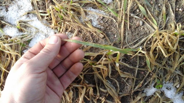

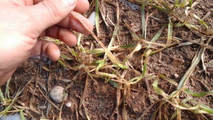

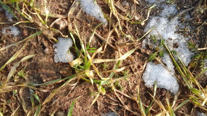

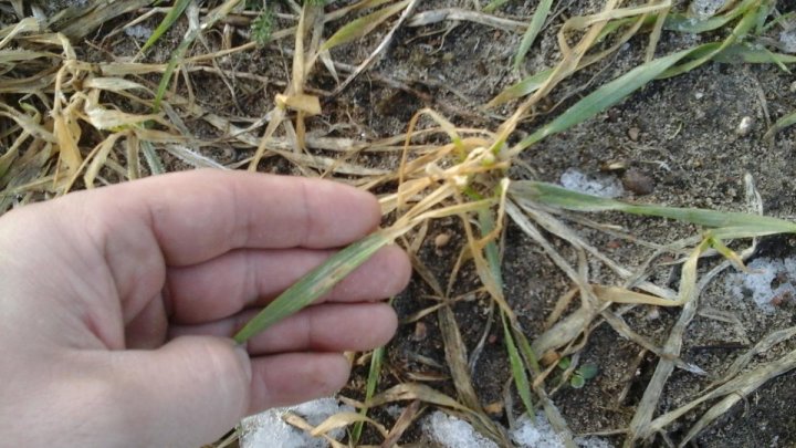

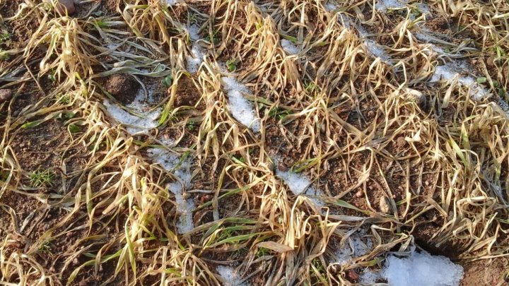

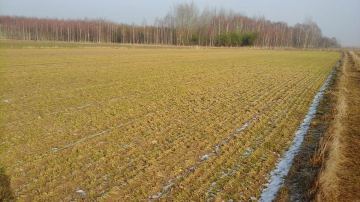

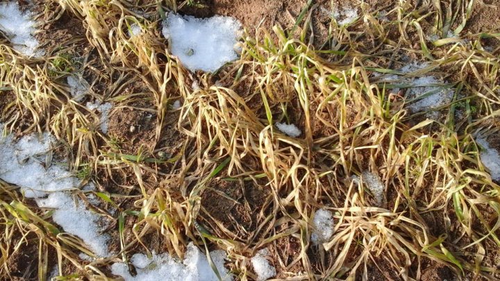

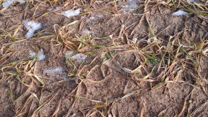

Witam, mam problem z pszenżytem ozimym: dwie działki obsiane własnym materiałem siewnym, niezaprawianym, przedplon na jednej to owies a na drugiej żyto, nawożenie przedsiewne NPK(7-20-30) 200 kg/ha.
Jesienią wschody równe, ładnie się rozwinęło a teraz wszystko równo pożółkłe (nie dotyczy chwastów):
Nigdy nie miałem tego typu problemu. W grudniu/styczniu nie było widać jeszcze żadnych zmian - pojawiły się w lutym. Nie było sytuacji aby większy mróz ścisną bez okrywy śnieżnej, śnieg też nie zalegał długo przy ociepleniach więc nie sparzyło...
Co to może być za licho? Jest jakaś szansa, że się na wiosnę odbije czy już szykować się do przesiewania?
Jak ziemia rozmarznie lekko to wyjmij kilka roślin-staraj się nie uszkodzić korzeni. Później skróc pędy boczne na długośc ok 1,5cm od węzła krzewienia. Później kilka takich rośłin umieśc na wilgotnej gazecie/ręczniku kuchennym i umieśc w ciepłym miejscu. Po 1-2dni okaże się czy rośliny wznowią wegetację. Jak na moje to wysmalanie, brak tlenu, pleśń. Zrób test taki jak opisałem
Odmiana z dziada pradziada... ale pleśń to raczej plamy by były a nie równo po całej powierzchni do tego byłaby narośl pleśni a jedyne zmiany jakie zauważyłem to te pożółkłe pędy. Jakby wymarzło, czy też się "podusiło" - nie było jednak takich warunków pogodowych...
Dziwne jest to, że na sąsiednich działkach nie ma tego typu zmian wogule.
Edytowane przez zaq1987
