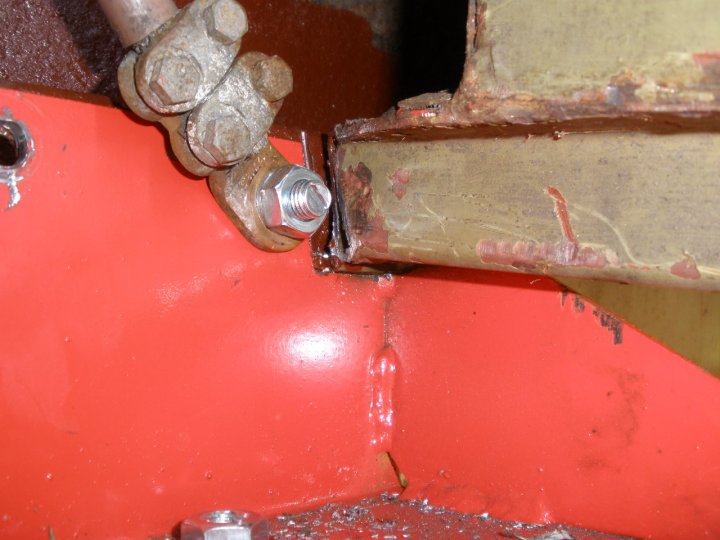

No tak ja u siebie w skrzynce wycinałem, co widac na załączonej fotce ;) Ale trochę za daleko daliśmy ją w stronę tej skrzyni i teraz pierwszy pas mamy za mocno napięty i chyba dzięki temu po pociętych około 20ha słomy mieliśmy tą przekładnie do remontu.
U Ciebie na te koło nie mogło wejsc, a my u siebie musieliśmy taśmę z blachy podkładac..
U mnie nic się na szczęście nie popsuło. Kupując tą sieczkarnie dużo o niej czytałem i można powiedzieć, że ma status bezawaryjnej- dziwne że Ci się popsuła(domyślam się że łożyska). Założyłem ją na dwa dni przed żniwami :D i do boju; całe żniwa bez awarii tylko tak jak już pisałem pas napięty jak baranie jaja ;) ( jakieś dwa krótkie kątowniki leżą do tej pory w garaży :D nigdzie nie pasiły). Może jak ktoś przeczyta nasze posty założy poprawnie, bo szkoda naszego czasu i pieniędzy, zwłaszcza w piękny okres żniw :P
Masz racje, u mnie został jeden kątownik i leży sobie tam gdzieś w krzaczkach, do tego jak widac na załączniku to musieliśmy ciąc tą przekładnie, pasy mamy cholernie naciągięte. Łożyska nie poszły tylko ta ośka na której są te koła na tej przekładni nieszczęsnej się wytarła i miała luzy, wystarczyło ją obrócic. Podejrzewam, że to zbyt mocno napięty pas ją tak załatwił. Jak to robiliśmy to przesuneliśmy tą przekładnie o centymetr może w strone kabiny, zobaczymy czy coś to dało. Po drugie umiejscowienie kalamitki w takim miejscu to jest przegięcie :/
Aha i gdybyśmy tą przekładnie zamontowali tak jak pan kierowca radził to jednego pasa byśmy wcale nie wsadzili ;)
