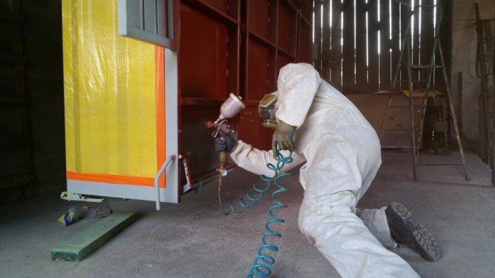

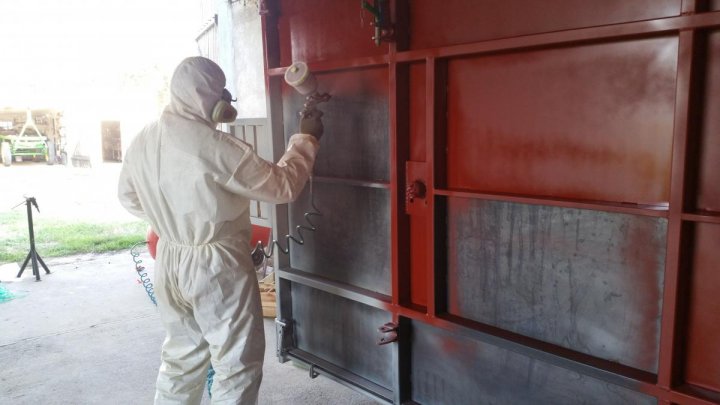

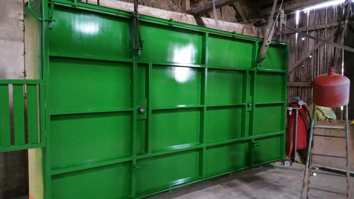

heh jescze skrzynie maluje. bo burty zolte a obramowki na zielono i podloga na grafitowo specjalna farba. nastepnie naklejki i instalacja hydrauliczna i elektryczna. to robie jak czekam pomiedzy malowaniem.
A jaka to niby ta specjalna farba grafitowa na podłogę? Malowałeś już wcześniej tymi lakierami z Nopoluxa? Ja mam coraz gorsze wrażenia, nie specjalnie się tym maluje ( dla mnie podobnie jak chlorokauczuk). Nie mogę rozdzielić pierwszej warstwy (przepylić i wylana) bo robią się pajęczynki ( ścina powłokę ). To samo tyczy się drugiej warstwy - muszę czekać do całkowitego wyschnięcia, a raczej utwardzenia się lakieru ( min. 8h). Do tego trzeba malować na dość dużym ciśnieniu ponieważ farba podawana jest w dość dużych cząstkach i po osadzeniu na elemencie wygląda jak kupa dużej muchy ( takimi kropkami ją podaje). Wrócę do akrylu nawet tego technicznego ponieważ mogę robić to co wyżej oraz ma większą wydajność z litra. Dodatkowa rzecz która mnie niepokoi to dość długie utwardzanie się lakieru - po kilku miesiącach osiąga pełną odporność mechaniczną. No ma też plusy jak dość duża elastyczność powłoki i w przypadku uderzenia czy zadrapania nie odpada płatek.

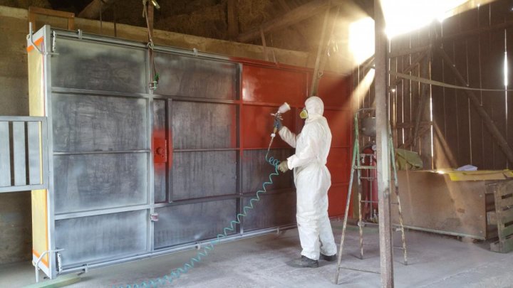

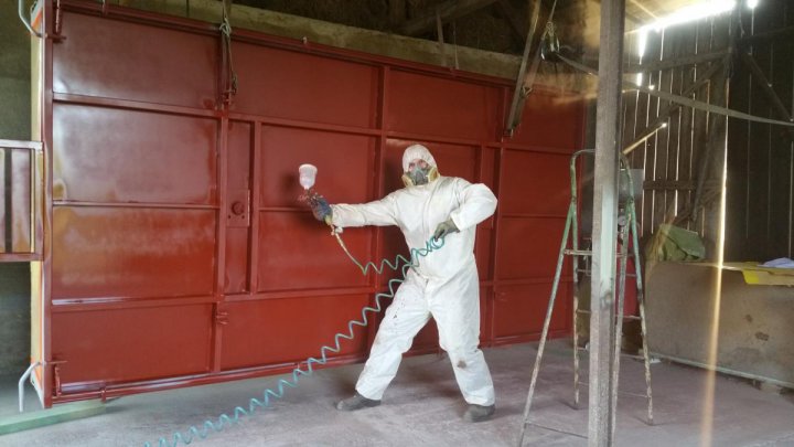

dziwne moze pistolet masz nie taki, ja maluje devblisem mam manometr przed wlotem powietrza 2,4 bara na wlocie i nie miałem problemów z ta farbą, ja mam niedaleko siebie rozlewnie lakierów z silkensa musze kiedys spróbowac dopasowac u nich kolor. a jesli chodzi o farbe na podłoge to znajomy dał mi taka z niemiec tak twarda po wyschnięciu i sie nie rysuje bardzo odporna niby wiadukty tym maluja. ale nazy nie powiem bo hobok jest nie oklejony. Odnoscnie jescze napoluxa to ja zauwayłem ze trzeba dac ciut ponad 15 procent rozpusczalnika i troche wiecej utwardzacza moja proporcja to 500 ml farby 30 ml utwardzacz 80-90 ml rozpusczalnik, i wtedy farba ładni sie leje i nie zauwazyłem zeby miała inny odcien. ja robie tak : podkład - szlifowanie papierem 180. 1 warstwa - czekam do wyschniecia znow szlifowanie papierem 180 druga warstwe jak kłade ustawiam na pistolecie grubszy wydatek farby i jest cacy.
Edytowane przez crickmaverick

Malowałem już różnymi pistoletami ale to nie problem. Sata 3000 1,3 RP - ciśnienie ok 3,5-4 bar. Tak jak ty robisz to i mi ładnie wychodzi. Tylko że zdecydowanie lepiej wg. mnie to przepylić ( np trudno dostępne miejsca troszkę mocniej ) i położyć konkretną warstwę. Wiadomo że 2 pełne to nie jedna ale nie zawsze jest na to czas:) Z tym rozpuszczalnikiem to też tak robiłem i faktycznie było lepiej ( jeśli chodzi o lakierowanie ) ale bałem się o odcień - może niepotrzebnie. Podoba mi się Twoja praca. Powodzenia.

Drogie to akurat nie są:) Dlatego je zacząłem stosować że cenowo wychodzą dość tanio. 99zł za 2,5 l czyli niecałe 40zł za litr to raczej nic innego w tej cenie nie kupisz.
Niestety ale w praktyce już tak kolorowo nie jest - dość mała wydajność i bądź co bądź kiepska jakość nanoszenia. Jeśli ktoś zastanawia się nad renowacją czy chlorokauczukiem to jest to dobra alternatywa ale do akrylu wg. mnie się nie umywa. Połysk ma tylko przy dość mocnym wylaniu w przeciwnym wypadku dużo brakuje - podmalowywałem nią płot pędzelkiem to lepszy ma połysk jak po natrysku:) Co do schnięcia to wydaje się w dotyku normalnie ale aby położyć kolejną warstwę potrzeba dużo czasu jak na lakier.
