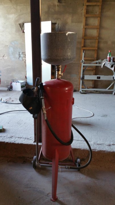

Jaką masz dyszę, z czego i jaka średnica. Jaka sprężarka z nim współpracuje? Jaki masz zawór regulacyjny ścierniwa? Zbiornik piaskarki od butli gazowej(samochodowej)? Uważaj na wąż bo ten co doprowadza powietrze do piaskarki wytrzyma lata, ale ten od piaskarki do dyszy po x godzinach pracy będzie wytarty i się rozerwie jak go w porę nie wymienisz, a wtedy da ci piachem. Polecam owinąć wąż np prześcieradłem, wtedy jak ci pęknie to nie narobi szkód tobie ani otoczeniu.
kolego stg dziękuję za cenne uwagi bhp, ale nie martw sie to specjalny wąż do piaskowania i watpie by sie rozerwał bo jest zbrojny nie tylko stalą, dysze mam z weglika spiekanego baldonit 4mm, piaskarka kupczyk wydajnosc słab bo około 600 l na min, ale niedługo bede miał kompresor boge wydajnoc 2,800 na minute, butla piaskarki jest od autogazu. pojemosc ok 80- 100 litrów. zawór scierniwa to normalny zawór kulowy u mnie sie sprawdza, pozatym piaskarka chodzi swietnie nawet lepiej od niektórych kostrukcji sklepowych problemem jest tylko kompresor niskiej wydajnosci ale jak wspomniałem niedługo bedzie wiekszy :).
Sam spawałeś tą butlę od autogazu? Jaki zawór masz(do regulacji ścierniwa) bo ja mam 3/4 i chyba trochę mały bo nie idzie dobrze ustawić.
Jak sam? butla ze złomu w całosci, wspawywałem jedynie gwinty do niej, ja na dole mam 3/4 zawór i idzie bez problemu istotna rzecza jest kruszywo ja uzywam piasku kwarcowego, w castoramie po 7 zł ale ja biore od producenta. cała instalacja na butli jest zrobiona z rurek 3/4, jedynie górny zawór wsypu kruszywa to chyba 1 i 3/4 cala.
Ja się zastanawiałem czy wykorzystać butlę gazową bo są łatwo dostępne, ale znalazłem ładny zbiornik o poj. 80 litrów. Ja butli od gazu bym nie spawał. Też mam zawór 3/4(regulacyjny) ale czasami mi się przypcha. Ja na razie piaskowałem zwykłym przesianym piaskiem na bardzo drobnym sicie(sito z siatki do szlifowania tynków),
piaskuje bardzo dobrze, jedynie ten zawór i by było idealnie

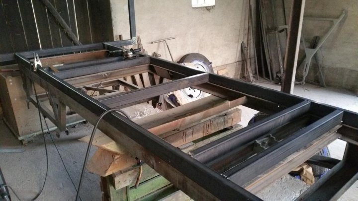

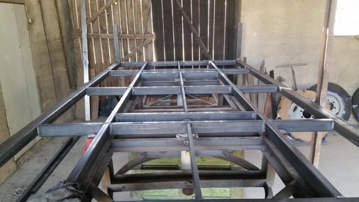

"Ramę do kipra robi się z ceowników a nie z profili,masz wtedy mocniejszą ściankę."
Profil zamknięty ma 2 ścianki pionowe i w płaszczyźnie pionowej będzie miał podobną wytrzymałość ( oczywiście porównując takie same wysokości).
Profili nie zaleca się stosować ze względu na brak zabezpieczenia antykorozyjnego w środku. Większość ram itp. wykonuje się z profili otwartych najczęściej w postaci ceownika, teownika lub dwuteownika. Choć teraz widzę głupią modę na przyczepy posiadające ramę z profili zamkniętych w dodatku spawanych ze sobą.
