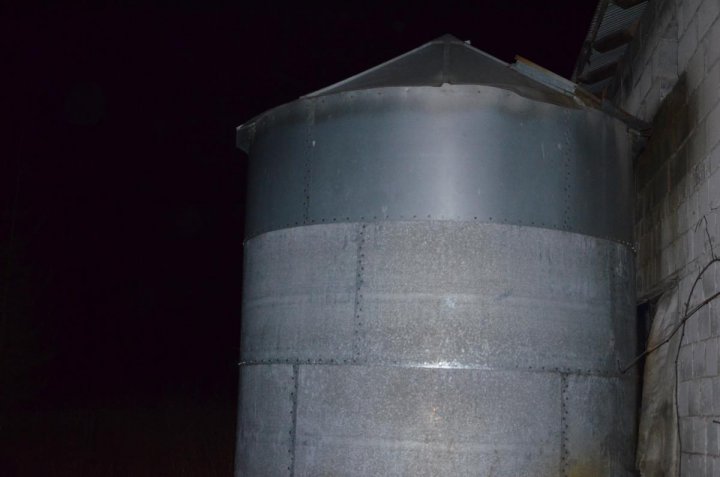

Witam wszystkich,
Potrzebuje małej porady dotyczącej powiększenia tego silosu  chodzi mi konkretnie o dodanie jednego arkusza blachy do każdego okręgu i podniesienie o jeden, aktualnie wchodzi do niego 20t pszenicy i jest wszystko ok, tylko mam obawy czy wytrzyma większe  obciążenie? wykonany jest z blachy  1mm i skręcony 8mkami śrubkami, patrząc na fabryczne silosy to są jeszcze wzmocnione pierścieniami, jak myślicie dobry pomysł?
Masz tylko 3 pasy blachy to 4tą śmiało możesz dokręcić, ale daj na spód jeszcze grubszą np. 1.3mm Pasy to przy większych silosach obowiązkowe a przy małych to raczej chodzi o BHP.
Spokojnie, możesz dołożyć. Ja podwyższałem 100 bina na 130, dokładałem 2 blachy i żałuję z e 3 nie dołożyłem, weszło by mi 150 t.
Araj nie ma wzmocnień poziomych, tylko pionowe, a nawet nie wiem czy w takim małym maja jakie kolwiek wzmocnienia.
ja tez teraz kupiłem bina 100 i chcę dołożyć dwa pierścienie może trzy jaką grubość blachy dawałeś/?jaki to koszt?w binie jeden artusz blachy kosztuje 260 zł myślałem o kupieniu blachy w rulonie i zrobić pierścień jednolity łączony w jednym miejscu śrubami 10- tkami co o tym myślicie da radę tak zrobić?
nie wiem czy nie musisz jej i tak przewalcować i jak się zachowa blacha przy jednym połączaniu może być różnie.  Z drugiej strony jakbyś dał na przemian stary pierścień/nowy pierścień to może będzie się to trzymać.
a po co walcować? u producenta blachy kupić gotową nawiercić otwory i właśnie nie wiem czy to jedno łączenie wytrzyma i oczywiście grubsze śruby. Dodatkowo pierścień zewnętrzny
A jak kupić gotową to ok, zrozumiałem wcześniej, że chcesz kupić w kręgu blachę.
myślisz ze to wytrzyma?jeszcze zadzwonię do eksperta tego co silos mi rozbierał on na spotkania do bina jezdzi to będzie lepiej wiedział
Mi Bin przerabiał. W ostatniej chwili przerobili, potem nie było możliwości, tylko nowe. 3-4 lata temu płaciłem 2,5 tyś Mam jeszcze do gości nr tel.
Wszystko na 8 śruby, nie sensu grubszych, a i zastanawiam się nad tymi pasami a łączeniach, czy to potrzebne, na pewno ładnie wygląda.
Można kupić bląchę 1250x 2500 lub1500x3000 i z niej podwyzszyć
