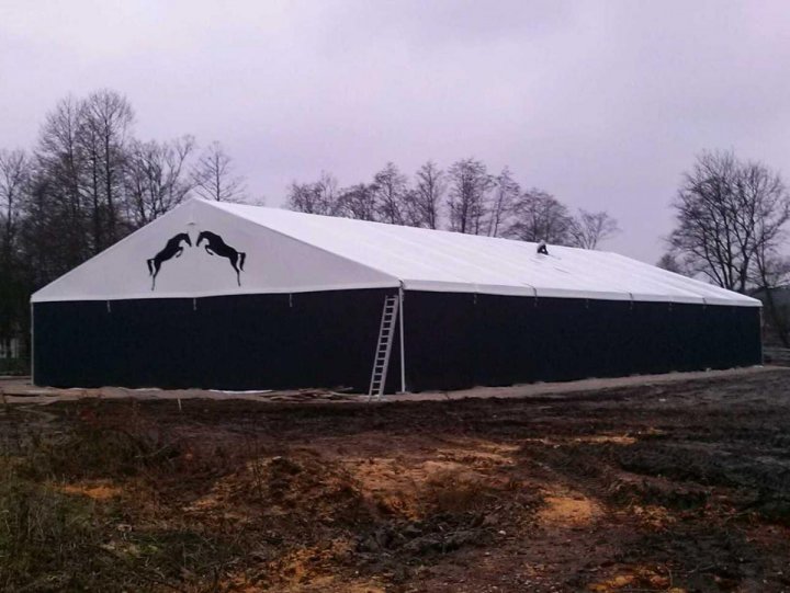

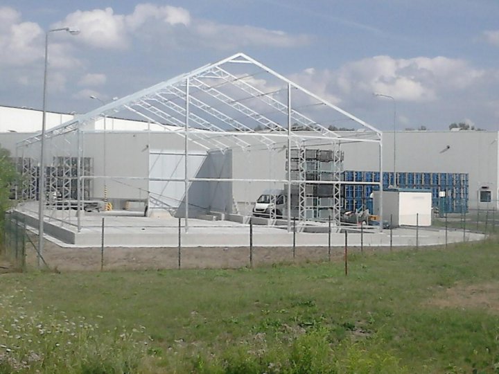

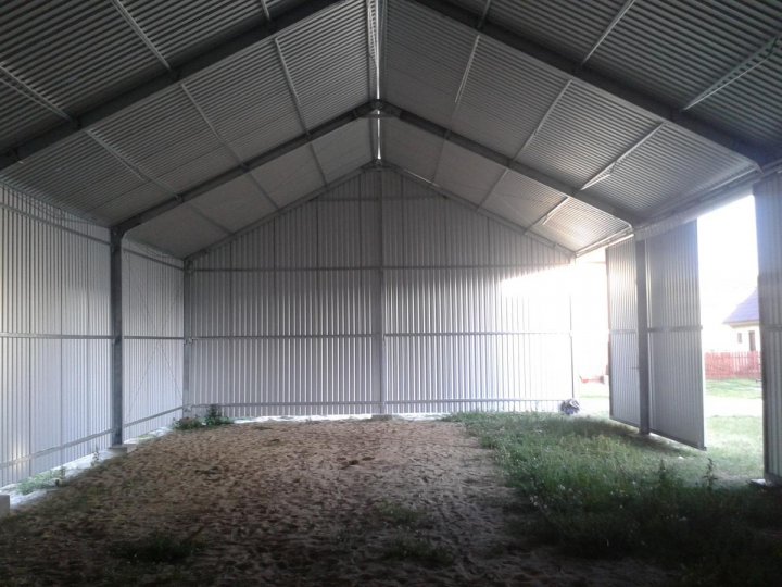

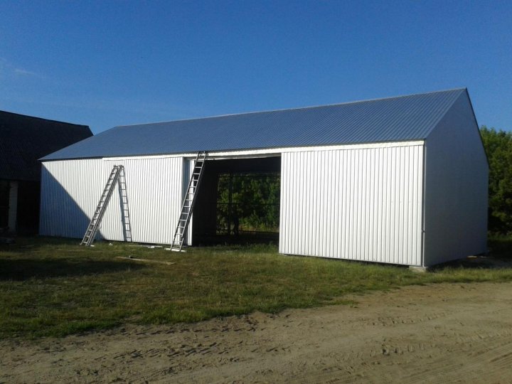

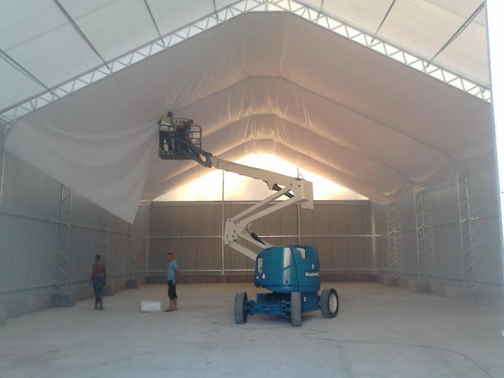

co sądzicie o takim rozwiązaniu dla gospodarstw rolnych jako : park maszyn, składowanie produktów rolnych, słomy, siana, hodowli zwierząt, upraw roślin, warsztat, magazyn itp.
Konstrukcja-profile stalowe, pokrycie plandeka, blacha, płyta wielowarstwowa (lub pokrycie mieszane) .
zapraszam do dyskusji na priv lub @.

Witam Cię,
Rozwiązanie jest naprawdę fajne i stosunkowo tanie. Najpopularniejsze są hale ze ścianami z trapezówki i dachem z plandeki.
Hale wytrzymałyby napór zboża, na jakieś 1.5-2 metry?
Jak spisują się jako budynki dla zwierząt?
Jeżeli chodzi o składowanie zboża, to przy ścianach z blachy trapezowej T-35 i konstrukcji z zamkniętych profili stalowych, spokojnie możesz przechowywać nie tylko zboże ale i choćby węgiel :)
Wykorzystanie jako budynki dla zwierząt również nie ma przeciwskazań, tym bardziej, że możesz zastosować różne konfiguracje materiałów np. płyty warstwowe (jeżeli zależy Ci na wyższej temperaturze) albo dach z dwoma warstwami plandeki, między którymi, przy zastosowaniu nagrzewnic, mamy komorę powietrzną.
Jest sporo możliwości.
Edytowane przez Euro-Met
