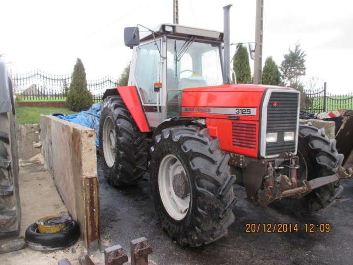

Tak,dziś byłem go trochę wypróbować zaczepiliśmy dużą przyczepę tamdem biegi na początku wchodziły tak sobie ale po przejechaniu jakiegoś odcinku drogi było już o wiele lepiej.Dobre jest to że ten traktor nie był w ogóle przygotowany do sprzedaży tzn. było widać każdy wyciek i tak na pewno poci się orbitrol i leci paliwo z pompy paliwowej ,nie działa kontrolka od przyspieszacza (ta z ikonką zająca) sam przyspieszać chodzi super,także EHR działa ,przedni napęd załącza i rozłącza pod obciążeniem.Może tylko jedna rzecz mnie interesuje gdy go odpaliłem to przedni napęd był załączony normalne ,ale po ruszeniu i osiągnięciu prędkości 14 km/h powinien się rozłączyć a ta kontrolka paliła się cały czas -_-  :) ale za 36500zł to chyba dobry wybór
Nie jest tak żle, troche kosmetyki i bedzie służył. Dojdziesz sam co i jak. To nie nówka, jakiś wyciek sie znajdzie ale to tylko drobne wycieki. Wazny jest silnik, skrzynia i pompa-ehr.  Zaglądałeś pod maske do rozdzielacza hydr? Tam lubi sie rozszczelniać i cieknie olej. Napęd przy opaleniu jest załączony( załacza sie tez awaryjnie jak coś sie psuje w napedach i tak zostaje) ale przy wciśnieciu hamulca i pstryczka od napedu powinien sie wyłączyc. Pierwsze hamulec drugie pstryczek napedu. Moze elektrozawór pod podłogą nie łaczy. A tak w ogóle jak jechałeś te 14km/h to wyłączyło napedy ??
A co do ceny to faktycznie dobra. Są ciągniki że nie ma na co patrzec a cena 2x wartość przechodzi :)
Edytowane przez damianXXL
No właśnie nie wyłączyło tego napędu tzn kontrolka (zielona)cały czas się paliła gdy jechałem dodam że na postoju można było ten napęd rozłączyć pedałem hamulca no i guzikiem też
No dobrze trochę odbiegłem od swojego tematu,dzięki kolego DamianXXL za opinie postanowiłem że zakupię ten traktor ,mam nadzieję że wszystko będzie OK i będę mógł powiedzieć(napisać) wbrew innym że MF to dobra maszyna  :)  :)  :)
Edytowane przez pawelpit385
Mój nie rozłącza napędu nawet jak postoi parę dni gdy włączę napęd powyżej 14km/h czyli komp dostaje sygnał że ma być załączony non stop mimo tej prędkości może w tym przypadku też tak było. Sprawdź jeszcze wałek napędu na tulejce przy przodku czy nie lecą frezy i jak masz jak to zobacz czy luzu na tulei osi nie ma bo ta robota nie należy do przyjemnych
Ten traktor jest z 1992 roku posiada skrzynię 16x16,co do mtg to ma 8900 ale czy to jest autentyczne to nie wiem ,postanowiłem na niego ponieważ posiadam już też JD 7600 skrzynia nie wiem jak się dokładnie nazywa ale z 5 głównymi stopniami i 4 biegami pod obciążeniem i niby najlepsza w tym modelu,a w ciągu 4 lat użytkowania dwa razy w serwisie i dwa razy po 8000 zł dodam jeszcze że traktor pracuje tylko 300mtg. rocznie także spróbuje z MF :)
Po kupinie takiego sprzetu jest jak z autem sprowadzonym z niemiec. Wszedzie trzeba zajrzeć, sprawdzić i dostosować go pod siebie i swoje oczekiwania, nie jest to nowy sprzęt zawsze coś sie znajdzie ze bedzie wkurzać  :D  Co do napędu posprawdzaj elektromagnesy pod podłogą być może wtyczki mają zieleń i nie funkcjonuje. W moim 3060 jak tylko wyjade na asfalt i bujne sie troche to rozłacza bez problemu ale zawsze wyłączam naped jeśli nie jest potrzebny bo po co skoro jade na pusto lub bez wiekszego obiążenia.
Sprawdziłeś blokade mostów?
A co do MF serii 3xxx tez miałem obawy ale tutaj znalazłem pomocne info i jestem zadowolony także ty napewno tez bedziesz zadowolony :)
