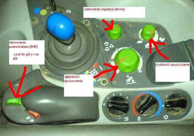

Witam posiadam Agrotrona 100 rok 2000 jak ustawic w nim Ehr  zeby wszystko gralo, czytalem kilka watkow ale sie nie dowiedzialem , jest duze zielone pokretlo ustawiam na 3 opuszczam plug w czasie jazdy( a on zamiast wejsc tylko troche w ziemie, wchodzi az po rame) i tak jakby pkretlo nie dzialalo, dziwne chyba ze zle cos ustawiam , wytlumaczcie mi krok po kroku co i jak bo instrukcji do niego nie posiadam . Dzieki z gory za odpowiedz
Pozdrawiam
Zdjecie panela zapozyczone z innego forum , wszystko to samo co i u mnie w agrotronie prosze was o dokladny opis krok po kroku bo juz sie w tym wszystkim gubie hehe Pozdrawiam

No to ustaw pokrętło na 5 i podnoś i opuszczaj tym zielonym dynksem co widać w lewym dolnym rogu
5 to trochę za wysoko ale między 3 a 4 będzie ok. Trzeba sobie samemu dobrać do pracy. Ale do opuszczania i podnoszenia nie jest to pokrętło tylko przełącznik, o którym pisze @Frytek.
Gość Profil usunięty
Kolego @asnu z tym zygzakiem to zapewne ustawienie pozycji siłowej jak dasz na maksa z zygzak to przy orce bedzie Ci podnosił i opuszczał w zależności od oporu stawianego podczas pracy u mnie w renówce też jest EHR i we wszystkich innych ciągnikach jest podobnie oznaczone i sąpodobne funkcje także to jest proste jak drut z resztą czemu nie sprawdzacie tego w polu przeciez to jest chwila i wszystko macie podane jak na tacy :P
To nie jest ustawienie pozycji siłowej, tylko amortyzacja zawieszonej maszyny. jak jedziesz drogą na pole, to żeby Ci maszyna nie skakała jak głupia to przekręcasz na maxa w prawo, a jak w polu podczas pracy to na maxa w lewo.
Jeśli przytrzymać przycisk opuszczanie to podnośnik opada do oporu a puścić to powinien wrócić do zaprogramowanej tym dużym pokrętłem.
A ta falka zygzak to Czułość podnośnika (elastyczność w zmianie pozycji)

Bujanie na drodze to raczej nie jest od amortyzacji powinny być inne ustawienia jeśli ciągnik posiada taką funkcję...
Amortyzację mam tylko na przedni TUZ , ale tam nie ma EHR. Czułość podnośnika to raczej przy regulacji siłowej której nie używam. Pracuję na pozycyjnej plus poślizg z radaru.
