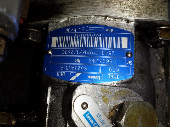

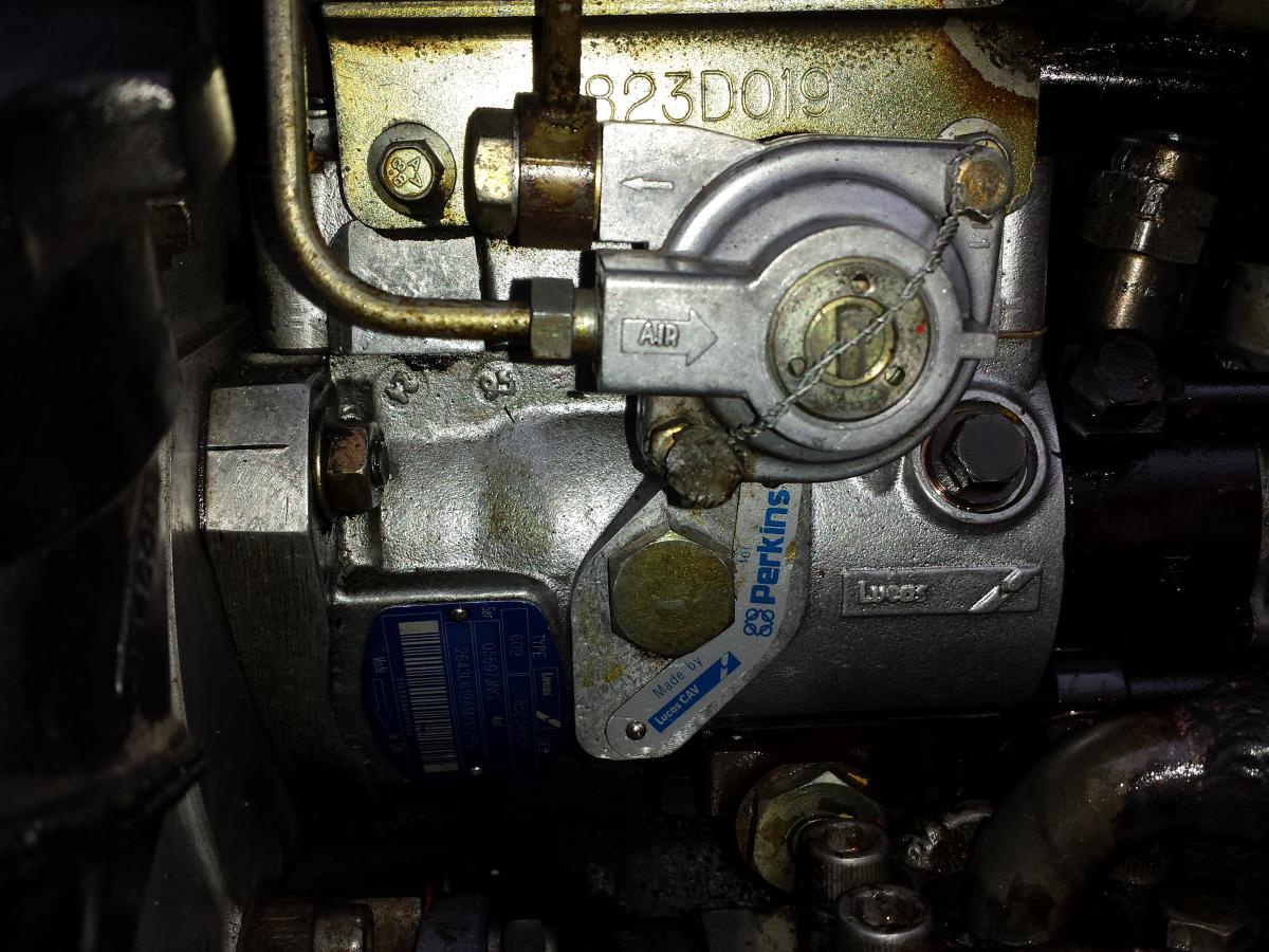

Witam. Po zgaszeniu silnika marki Perkins 105KM, nie mogę uruchomić go. Ładowarkę użytkuje od pół roku i nie miałem z nią najmniejszych problemów, paliła na dotyk, do dzisiaj:/ Po paru godzinach sprawdzania awarii doszedłem do wniosku, że z pompy wtryskowej firmy Lucas 609 nie wychodzi paliwo na wtryskiwacze. Elektrozaworek sprawny. Paliwo dochodzi do pampy a nie wychodzi. Coś mogło się zawiesić w pompie?
niżej wysyłam zdjęcia pompy i tabliczki znamionowej. Jak ktoś miał podobny problem lub ma schemat budowy tej pompy to prosiłbym o odpisanie. Dodam tylko że ładowarka jest z 1995r.
Wyjmowałem elektrozawór i podłączyłem do przewodów które idą do niego, żeby sprawdzić czy działa. I działa jak należy. Teraz mam inną hipotezę. Otóż zamiast zbiornika dałem bańkę z ropą i do niej przewódy. Postawiłem na kabinie. Po około 2h całe 7 litrów ropy "wyparowało". Ale nie ma śladów na ziemi więc podejrzewam że pompka paliwa przepuszcza ropę do oleju silkika. Ponieważ zauważyłem ze stan oleju w silniku podnisł się. Chociaż tak jak pisałem pompka paliwa daje paliwo do pompy wtryskowej, jednak zalewa ją do połowy. Dziś kupię nową pompkę paliwa i wymienie olej. Zobaczymy czy to coś zmieni.
Pompa paliwa już wymieniona na nową ale dalej to nic nie dało. Paliwo zalewa pompę wtryskową do połowy ale na wtryskiwacze już nic nie dochodzi. Cały czas suche i ropa się nie pojawia. Chyba problem tkwi w tej pompie. Miał ktoś doczynienia z nią. Może jakieś schemat pompy ktoś ma?
Problem nie tkwił w pompce paliwa która niby przepuszczała ropę do oleju silnika lecz paliwo wraca z powrotem do zbiornika przewodem wyrównawczym. Z tego wynika że jest gdzieś zator i zamiast paliwo iść w całości do pompy wtryskowej wraca do baku. Zatkałem przewód wyrównawczy tak aby paliwo nie wracało do zbiornika. Ciśnienie się robi w przewodach ale na wtryskiwacze nie chce pójść paliwo. Już 3dni się z tym męczę i chyba będę musiał pompę wtryskową rozbierać. Miał ktoś może podobny problem?
Problem był z pompą paliwową. Stanęła ale nic nie popękało w środku. Oddałem do firmy zajmującą się tym. Wyczyścili i wszytsko z ładowarką jest już ok.
