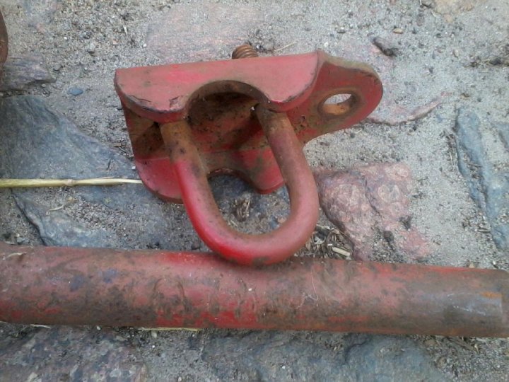

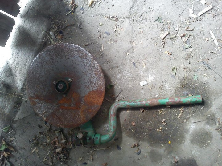

Witam. Planuję dorobić sobie kroje tarczowe do ww. pługa i chciałbym prosić o wskazówki. Ktoś już pewnie przede mną dorabiał sobie dlatego mam parę pytań.
1. Uchwyty. Zależy mi na zdjęciach uchwytów (tak samo oryginalne i dorobione) - tu gdzie są przykręcone do słupicy. Z czego dorabialiście uchwyty ? Czy da się gdzieś dostać te uchwyty ? Słyszałem że można je wyciąć ze starych pługów, np polskiej trójki czy czwórki i jakoś je przykręcić, ale chciałbym zobaczyć jak to wygląda.
2. Czy ktoś mógłby mi powiedzieć od jakiego pługa jest ten krój z załączonych zdjęć ? Podejrzewam że to od Unii, ale wolę się upewnić.
3. Czy do dwuletniego pługa będą pasować kroje od pługów starszych, tzn tak mi się wydaje że są starsze, np. takie:

Gość Profil usunięty
Ten uchwyt jest oryginalny i pochodzi od pługa Fraugde, a do grzędzieli Kvernelanda będzie doskonale pasować.
