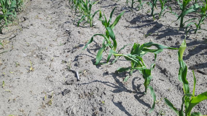

1 godzinę temu, ChiquitaB napisał:
Facet co mała obok mojego pole ma taki pas praktycznie zoltej bez zycia qq co najciekawsze jest on w poprzek pola jakby mu kto opryskiwaczem w poprzek poleciał
Melioracji w tym miejscu nie ma?
5 godzin temu, Thomas2135 napisał:
U mnie za to trafiają się takie kilkumetrowe pasy jaśniejszej kukurydzy w rzędzie. Rośnie sobie w rządku kukurydza w ładnym ciemno-zielonym kolorze a potem kilka metrów jasnej, bladej a potem znów notmalna. Jest tak w kilku miejscach. Pierwszy raz się z tym spotkałem.
U mnie też tak jest,a widziałem pola ze normalnie biała była.Ale to już zniknęło i to co i Ciebie też zniknie
Melioracji raczej nie ma, rok temu nie bylo tego, pas ma z 15m szerokosci przez cale pole. Moze nawoz niefortunnie sie rozlozyl albo dawka jakas mega poszla tam , bo nawoz w poprzek sial wlasnie i tak po tym bronowal.
Pewnie ph niskie
a powschodziła tak samo? u nas we wsi w tym roku były takie przerwy juz miałem isc z zona dosiewac ale okazało sie ze ziarno siedzi w ziemi tylko moze głębiej zasiane...pryskalem w fazie 3 lisci to jeszcze nie powschodziła teraz wsio sie wyrównuje...
JarekBazydlo napisał:
Wtedy miała by oznaki niedoboru. ciekawe jak wygląda rządek z lewej strony
Z lewej wygląda tak jak ta mała. Dostała plonvit kukurydza 2 l na ha, cynk, siarczan magnezu, mocznik a dzis dr green kukurydza pójdzie
To zobacz czy jej nic nie podgryza od korzenia przypadkiem jak na lewo tez jest taka mała albo ph masz słabe tam i jakis wapnovit daj i odzywke

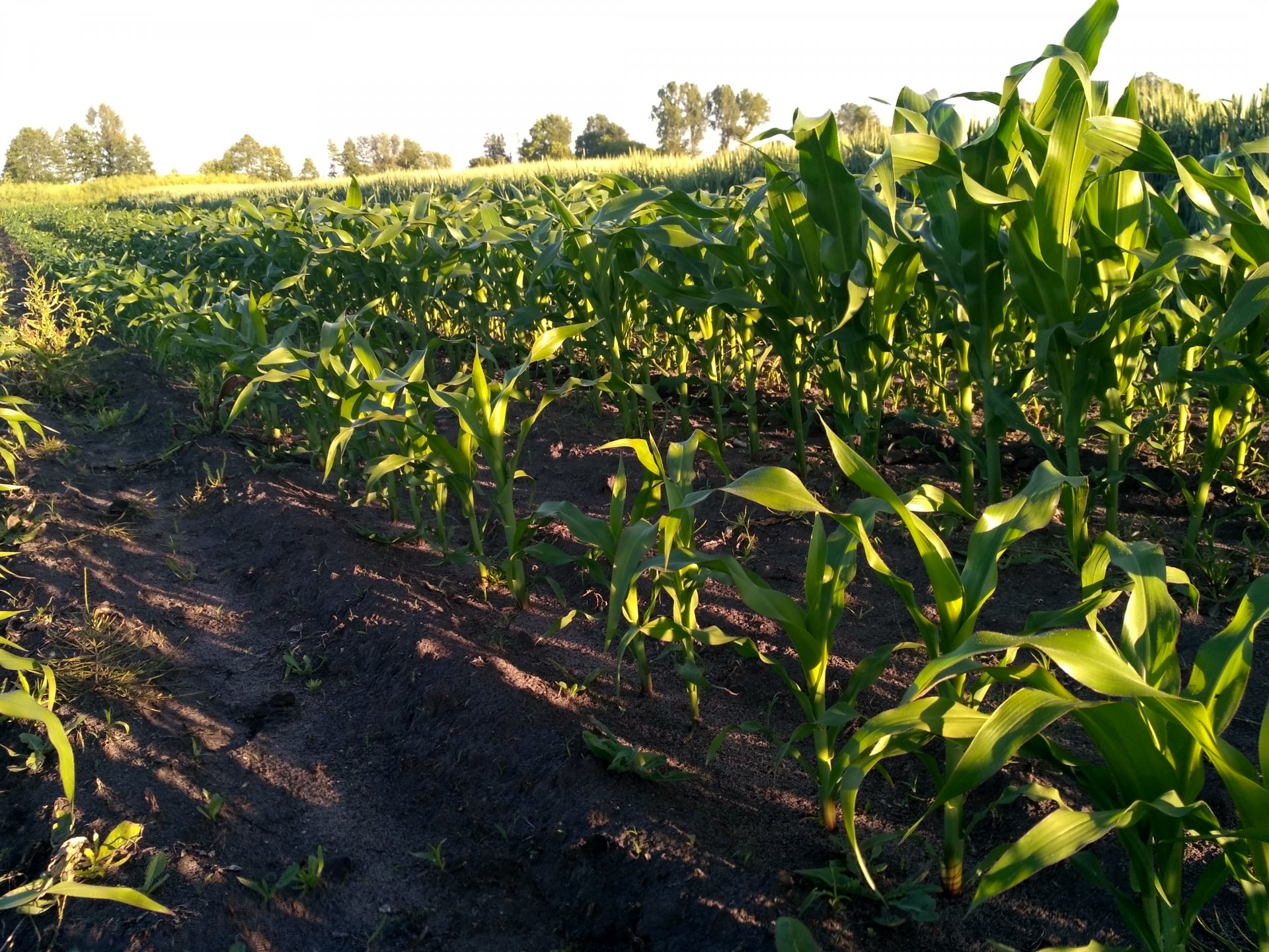

12 godzin temu, Fugeo napisał:
Jakieś pomysły dlaczego w rzędzie obok qq jest dwa razy mniejsza? Nic jej nie podgryza, wilgoć jest, mikro dostała.
podsiewacz, glebokosc wysiewu  U mojego sąsiada na piachu (totalnym)  2 rzędy kukurydza pod kolana 1 rządek fioletowa zwija sie wysokosci pod kostki pozniej znowu ze 3 rządki pod kolana..... Suszejsza ziemia mogla byc, słabo wschodziła z powodu głębszego wysiewu itd. Takie mogą być przyczyny
2 godziny temu, damianzetor9540 napisał:
Ploniarka? Trafia sie takie coś sporadycznie na polu.
Bardziej reakcja po oprysku. Co lałeś?
Rimel i Cornmax. Nie jest to żadna nakładka, cieczy nie znosiłl bo pryskane w bez wietrzną noc. Zabieg wykonany w fazie 4-5 liści
Edytowane przez damianzetor9540
Raczej o dawkę bym tu się nie licytował tylko albo o jakąś grudę albo sam nie wiem, co ciekawe to tylko w nowych siewnikach, nikomu kto siał np meprozetem tak się nie porobiło :D . U mnie siał 6-rzedowym i jeden rządek o połowę niższy...
2 godziny temu, 258michal napisał:
Lecieć w nocy* z odżywkami czy przeczekać te upały ? Nie będzie przypaleń ? Jeden kawałek muszę prysnać bo jakaś bez wigoru i fioletowa, przyżółtawa.
* wieczorem  bo nie ma rosy. w okolicy jeden polecial w nocy i 2 ha QQ do przesiania ;\
