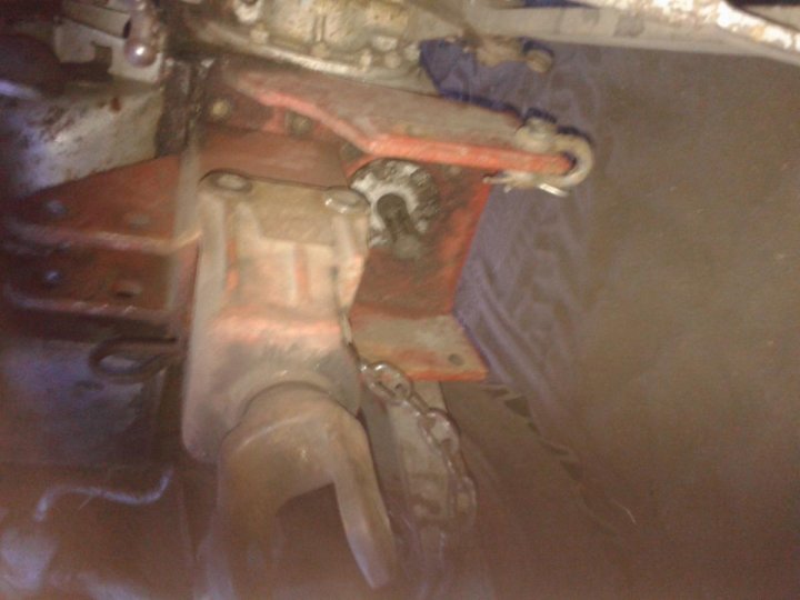

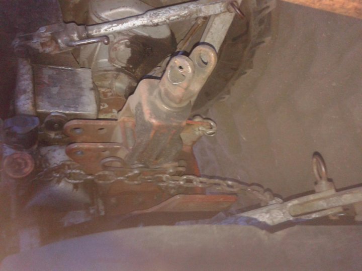

Witam chciałbym mieec zaczep z c 330 i mam pytanie czy da sie to jakos przerobić. Chce to zrobić bo mi za bardzo opada zaczep z przyczepą samozbierajaca.I mam jescze problem z womem gdyz za kazdym razem musze od przewracarki wyciągac walek.prosze o pomoc
Najpierw był zrobiony dolny zaczep. Na cały tył i wszystkie otwory była zrobiona blacha. Potem był zrobiony do tego zaczep a górny zaczep był na stałe przykręcony. Potem zrobiliśmy kolejne blachy które zostały przyspawane w miejsce górnego zaczepu. W blachach są zrobione otwory i zaczep od trzydziestki zamontowany.
