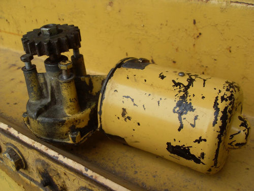

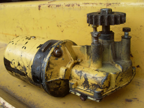

Witam. Mam problem z niedziałającym silnikiem elektrycznym służącym do regulacji obrotów przekładni bezstopniowej młocarni. Nowy kosztuje ok 2000zł, a używanego pochodzącego z serii TX nigdzie nie można dostać. Dlatego moje pytanie brzmi, czy orientuje się ktoś jak wygląda sprawa ze zgodnością wyżej wymienionego silnika z nowszymi seriami typu TC,CX, CSX itp.
Gość Profil usunięty
Tak wygląda silnik elektryczny do regulacji w serii TX.
Jak ten silnik wygląda w innych seriach kombajnów NH? Dodam jeszcze, że ten sam silnik występuje w kombajnie 3 razy - regulacja obrotów wialni, młocarni i nagarniacza.
Do żniw jeszcze jest trochę czasu to może spróbuj naprawić. Poszukaj w internecie fachowców z dziedziny elektromechaniki z twojej okolicy i podjedź tam. Fachowo naprawiony będzie lepszy od starego używanego.
A czy w ogóle rozbierałeś go?
To są silniczki od wycieraczek itp.
pewnie się szczotka zawiesiła i nie działa.
Jak się nie czujesz na siłach to oddaj do naprawy na pewno to naprawią.
