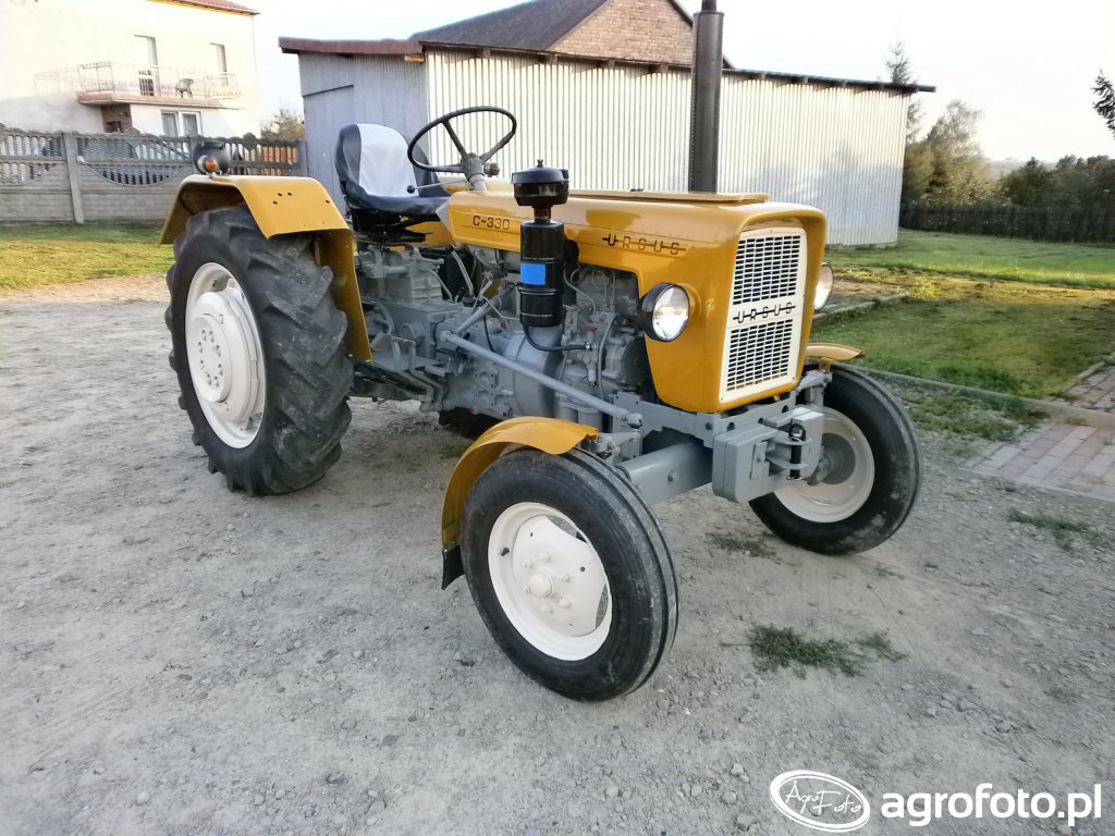

      wiecie może jakie miały kolory c-325,c-328 i pierwsze c-330 :rolleyes: jestem tu nowy.pomożecie??
