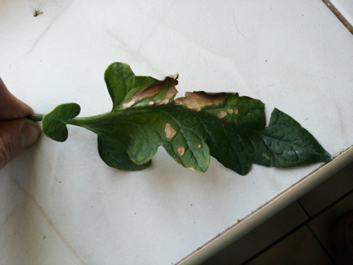

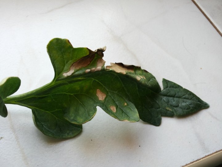

Mam nadzieje, że któryś z forumowiczów pomoże mi w zidentyfikowaniu choroby i jej wyleczeniu, która występuje na pomidorach. Na zdjęciach ukazane jest co dzieje się z liśćmi.
Proszę o pomoc i poradzenie jaki najlepiej środek zastosować, aby pozbyć się tej choroby.
Gość Profil usunięty
to chyba raczej jakiś grzyb :mellow: ale nie jestem pewien bo nie uprawiam pomidorów tylko to co na ogródku :rolleyes:
Czy miał ktoś do czynienia z "chlorozą" na liściach pomidora? Krótko po posadzeniu sadzonek, liście zrobiły sie jakby pozbawione zielonego barwnika -kremowobiałe. To samo było z liśćmi nagietka posadzonego pomiędzy pomidorami. I analogicznie kapusta, posadzona nieco dalej. Dotyczy to tylko kapusty późnej, posadzonej na początku czerwca. Z tą wczesną nie było takich problemów.
Analogicznie pomidory -te posadzone najwcześniej nie miały takich objawów. Najbardziej wystapiły na roślinach posadzonych końcem maja.
Dodam, że jest to uprawa amatorska, choć to niczego nie zmienia. Działka nawieziona była na zimę kozim obornikiem i zasilone pod sadzonki humistarem. Uprawiam amatorsko warzywa od dawna i nigdy nie było takiego problemu. Humistar im zaszkodził?
Jeżeli jest to chloroza, to znaczy, że gleba ma zbyt wysokie pH. Niska zawartość żelaza, manganu i magnezu. Najczęstszą przyczyną tego jest zbyt wysokie wapniowanie gleby. Jednym ze sposobów na ochronę roślin przed chlorozą są opryski z siarczanu magnezu w stężeniu 0.1% i siarczanu żelaza w tym samym stężeniu naprzemiennie w odstępie 10 dni.
