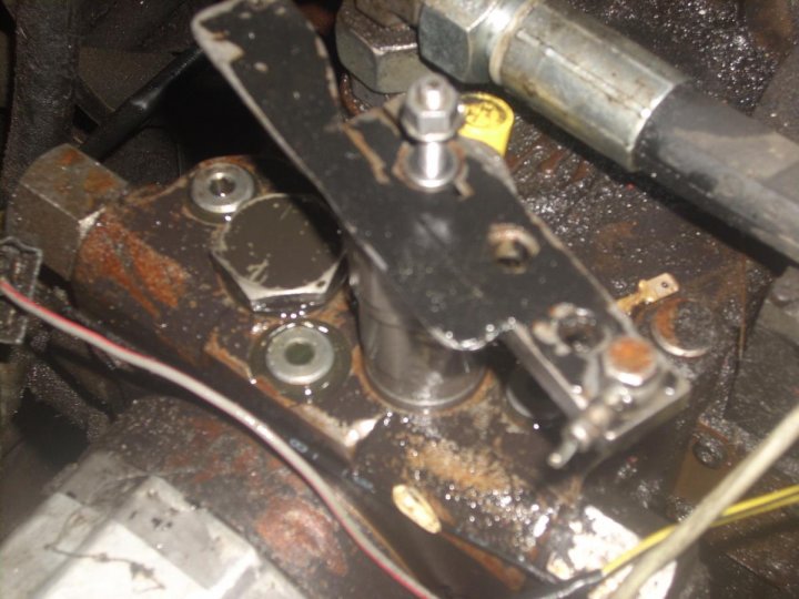

witam.mam problem ze swoją ladowarką weidemann 3002.chodzi o to ze po wymianie zarowu ktory znajduje sie na pompie (co do niego linka dochodzi)ladowarka stracila moc i jest bardzo wolna.rozbieraliśmy go juz kilka razy i nie wiemy co sie stało.prosze o pomoc z gory dzieki :)
bardzo z niego cieklo wymienilismy oringi i po tym stracila moc.wyglada tak jakby zawor tracil gdzies cisnienie.jutro wstawie zdjecie.

w mojej mam identyczny mogł bym przyjechac ze swoim o ile nie jest zbyt duzo km skad jestes? Bo przy niczym innym nie grzebałes? tylko wykręciłeś ten zawór? On jest odpwiedzialny za doprowadzanie oleju do tłoka sterującego wychyleniem kołyski. Zawór ma być zamknięty posprawdzaj czy się domyka czy olej przez niego nie spierdziela. Straciłą moc to znaczy ze gaz do oporu a ona nie ciagnie? I teraz czy wogóle nie ciągnie czy coś tam prubuje jechać. Czy jedzie jak wczesniej tylko jak się pcha to nie mielą koła? Mam taką samą pompę u siebie więc napewno bysmy cos wymyślili.

no tak myślałem przyczyna niejeżdzenia tkwi w złym wyregulowaniu zaworu ten zawór to tzw sprzęgło naiprościej wyjaśniając ma rozłanczac pape gdy dajesz gazu np przy podnoszeniu od góru jest imbus wiec musiesz wyrehulowac zawór wkręć zawóe ze 3 gwinty i zobacz czy jest poprawa zawór będzie wyregulowany prawidłowo jak zapalona ładowarka nie będzie sama jechała po dodaniu lekko gazu powinna dopiero ruszac

mieszkam niedaleko Wielunia(woj.łudzkie).chodzi o to ze wyciaglismy tylko zawor i wymienilismy 2 oringi bo ciekl olej,potem go lozylismy spowrotm do pompy.teraz jak da sie gaz do spodu to troche jedze ale nie ma mocy,jak sie o cos zaprze to wcale nie kreci kolami.

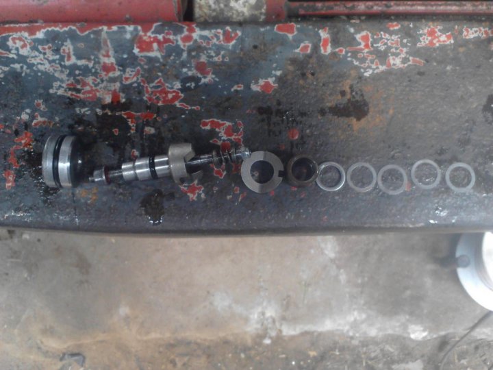

i teraz mam pytanie czy moze mi ktos podac dokladnie z czego sie sklada ten zawor bo ja osobiscie tego nie rozbieralem i moze jest taka mozliwosc z czgos brakuje i przesto nie ma mocy bo nie ma cisnienia na pompie
i jesli jeszcze chodzi o yreguloweanie tgo zaoru to bylo juz kilku mchanikow i za kazdym razem bylo to samo,nawet jesli skrecimy czy wykrecimy ta srube co jest do regulacji bo predkosc ani moc sie nie zmienia
moze zle włożony nie możliwe zawsze gdy wymieniałem tam oringi a bylo ich chyba (20 ładowarek) wszystko chodziło jak trzeba i nigdy nie było problemu jesli przed wyjęciem tego zaworu wszystko było ok nie wiem zawsze gdy coś takiego wyjmujesz znacz mazakiem jak było tzn przy składaniu kreska w kresk potem nie ma kłopotu jeśli wkręcanie i wykrecanie nie pomaga to żle założyłeś uchwyt linki zdejmij go przekręć zawór w prawo lub w lewo musi działac nie wieże w cuda możliwe tez że jest żle zlożonya zawor pisiada spreżynke i tloczek mozliwe też że oringi założyliście za grube co spowodowalo zacięcie zaworu i dlatego nie działa

Nie wiem kolego o co ci chodzi z tym komentarzem do mnie. Ja nigdy nie powiedziałem ze pompę całą trzeba zmieniać. Nie wiem chwalisz sie czy żalisz? I ten zawór wcale nie jest odpowiedzialny za to by ładowarka przy wolnych obrotach stała a przy wyższych zaczynała ruszać. tutaj znalazłem katalog do weidemnana ale katalogu pompy nie ma. http://www.namyslo-l...i_zamienne.php. Pan znawca co naprawia zawodowo napewno na warsztacie ma katalog to by wyslał pomógl a nie pierdzielił ze musi chodzić. Weż kolego rozbiez rozdzielac ten z elektro zawrami tam jest taka mała śróbka na imbus sprawdz czy nie jest zatkany bo moze jak skladales jakis bród się dostał i zatkal otwor wielkosći dyszy w gażniku w komarku. Bo z tego zaworu olej idzie własnie do tego rozdzielacza. U mnie była taka włąsnie wada nie chciała jechać i wlasnie w tej dyszy siedział jakiś opiłek. Co do zaworu tak jak pisalem ustaw go tak by byl zamknięty. Troszkę daleko a nie jadę jakoś w tamte strony. wada jest nie wielka jeśli wczesniej chodziła dobrze. I nie oddawaj do warsztatów nie dawaj im zarabiać sam to zrobisz.
to zrobimy jeszcze tak ze ja jutro rozbiore go calego i zrobie zdjecie czesci ktore sie znajdują w srodku tego zaworu.moze byc tak ze czegos brakuje bo ja osobiscie tego nie rozbieralem i cos moglo sie zgubic.
