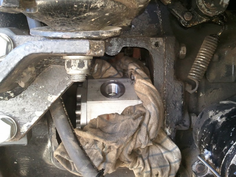

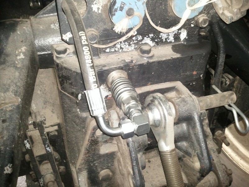

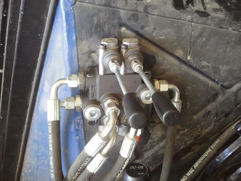

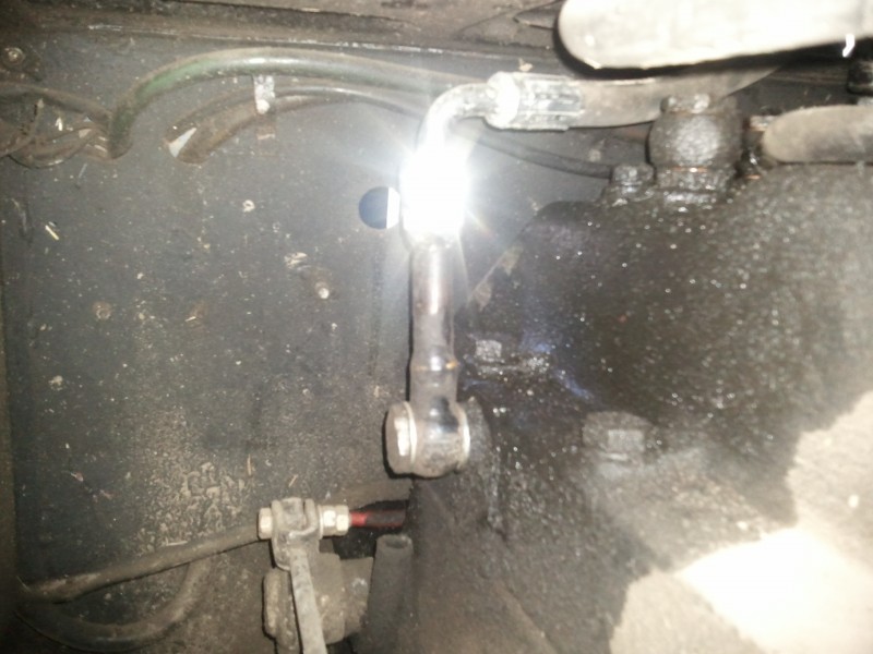

A więc tak. Ciągnik to Ursus C-385 pompę zmieniłem ponieważ turem ledwo belę słomy unosił a podnośnik pług 3 skibowy miał ciężkawo unieść. Wiem tylko że stara pompa miała mniejszą wydajność niż ta nowa oraz że nowa jest wzmacniana. Tur jest dwu sekcyjny sterowany rozdzielaczem z dwiema wajchami. Tur podłączała firma która go robiła na zamówienie, podłączony jest jednym przewodem prosto do pompy, drugim jest podłączony do dekla za siedzeniem a trzecim i ostatnim jest podłączony do jakiegoś wejścia które wcześniej było zaślepione pod gniazdami hydrauliki z tyłu ciągnika. Wcześniej na starej pompie tak jak pisałem wyżej ledwo unosił słomę ale opuszczał się normalnie a teraz podnosi bardzo szybko lecz opada bardzo wolno i silnik jest tak jakby obciążany podczas opuszczania tura bo obroty spadają. Mam nadzieję że teraz wyjaśniłem jaki mam problem. Dodam może zdjęcia to może coś mi poradzicie :)
Przewody od siłowników idą przez podłogę do rozdzielacza poniżej
z tego otworu w pompie poniżej idzie przewód (który jest teraz odłączony w celu wymiany uszczelki bo trochę ciekł) do rozdzielacza w kabinie
ten także idzie do rozdzielacza
oraz ten idzie do rozdzielacza

Wszystko pięknie. Mógłbyś jeszcze napisać, gdzie który przewód idzie do rozdzielacza.
Przy założeniu, że nie zamieniłeś przewodów idących do rozdzielacza N z T i wydajność nowej pompy nie jest powiedzmy dwukrotnie większa to wina leży po stronie rozdzielacza.
Spróbuj odnaleźć jaka jest wydajność pompy i przepływ max na rozdzielaczu (podawany w l/min).
Jeszcze jedno przewód z pompy musi być podłączony przy rozdzielaczu pod P?
T to musi być spływ do skrzyni biegów a N to w twoim przypadku powinno być zasilanie podnośnika (rozdzielacza) ciągnika.
Kto zaznaczył na biało literę P przy N na rozdzielaczu (wg załączonego 1 zdjęcia)? Czy nie jest to czasem mylnie podłączone pod pompę?

Wydaje mi sie ze odpowiedz jest bardzo prosta poniewaz jak wynika ze zdjecia nie masz podlaczonego splywu oleju w sekcji rozdzielacza odpowiedzialnej za podnoszenie, musisz wykrecic zaslepke i wkrecic w to miejsce przewod podlaczony pod swobodny splyw oleju co spowoduje ze tur bedzie szybko opadal. Mialem ten sam problem z turem, poprzedni wlasciciel mial podlaczenie identycznie jak u Ciebie.
A jeśli podniesiesz tura max do gury to ci bendzie tez dusilo mocno ciągnik bo jesli tak to znaczy że masz zamocno przykręcony zawur przelewowy . jesli tak to go leko popuść lub zrub tak jak kolega wyżej napisał poniewarz ty masz silowniki 1 stronnego działania i jak chcesz opuścic tura to olej idzie w te zaślepione gniazdo przy rozdzielaczu a że zawur przelewowy jest zakręcony olej niema gdzie iść przy starej pompie tego nie było bo była zasłaba

Obieg jest puszczony bezpośrednio z pompy do rozdzielacza tura a następnie na tylni podnośnik więc nie musisz blokować wyjść z tyłu po prostu popuść zawór przelewowy pomarańczowy na zdjęciu 1 ale polecam też puścić przewód z zaślepionego wejścia z rozdzielacza do swobodnego spływu
