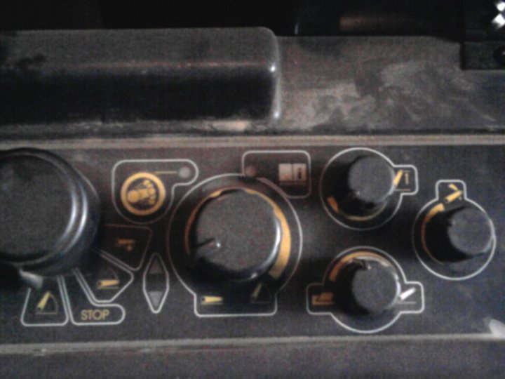

tak ehr mam ale inne jak w twoim ale opcje powinny byc podobne wysokosc opuszczania i podnoszenia predkosc podnoszenia amortyzacja podnosniaka blokada
Gość Profil usunięty
Jak to załączyć i jak poustawiać te pokrętła bo nie wiem jak mają być.

zrob normalna fote z bliska zeby bylo widac wszystko to postaram ci sie pomoc bo w tamtym temacie to nic nie widac na zdj

jak te pokrętła poustawiać i jak to włączyć

od lewej: obsługa podnośnika góra, neutral, dół, docisk, lampki pokazujące podnoszenie opuszczanie (tak mi się wydaje) po prawej masz od szybkości podnoszenia opuszczania, potem maksymalna wysokosc podnoszenia, z tym plugiem to przy orce sobie ustawiasz zeby bardziej plug plywal nie bylo to tak na sztywno wszystko a ta duza galka hmmm nie wiem :D to proste jest 20 minut w kabinie podczas pracy i ogarniasz temat cudow tu nie ma to sa proste sterowniki
