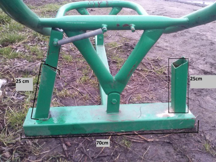

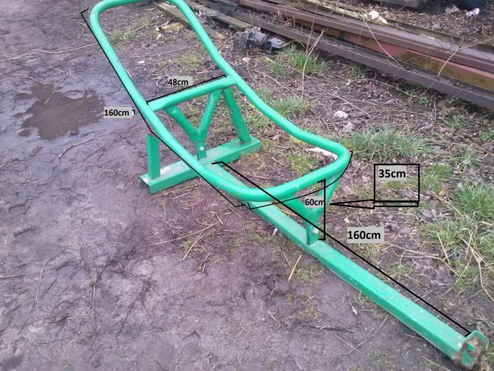

Szukam osoby która jest w posiadaniu stawiacza do bel do owijarki stacjonarnej.
Wiele osób chciałby sobie wykonać taki stawiacz we własnym zakresie - również należę do takiej grupy...
Prosiłbym o pomoc w zestawieniu wymiarów zdjętych z oryginału, które będą pomocne w odtworzeniu kopii.
Jeśli ktos podejmie się pomocy wszyscy będą wdzięczni
